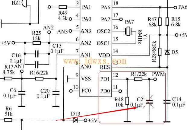

那我们来看看家电维修员实际维修遇到的尚朋堂E0代码的问题维修中对于尚朋堂E0故障,相信从事电磁炉维修的都不陌生吧!每次接到这个品牌的电磁炉,都有一种莫名的冲动—-既害怕失败又特别想修好它;简单的电阻、可调、功率、339、393、358故障尚可,其他的比如贴片电容漏电之类,维修起来真的很艰难;对阵尚朋堂,由于时间、效益、技术、资料等原因,也多次败下阵来长话短说,最近又收到收到其他维修同行的一台同行转来的尚朋堂电磁炉,拿回来通电试机,E0,当时头都大了;修吧,超级故障,不修吧,这已是这位同行近段时间转来的第四台电磁炉啦(前3台修好还没结帐呢),只好硬着头皮再打一次硬仗!!!尚朋堂 SR-CH2006D电磁炉,故障E0:试机放锅开机E0,拿下锅放上检锅检测仪(废变压器+红色发光二极管) ,根本就没检锅信号;打开机壳,拆出线路板,看到可调、同步已检查;粗略在路做常规检查没发现异常,拆下插件339、贴片339和358开路测量均正常,复原后转战电源CPU小板,补焊无效;查资料看到这样一段原理分析七、 VD驱动电路:由U3C、Q55、Q53构成,从CPU○12脚输出PWM(脉宽调制信号)经R1、R72给U3C○8脚提供基准电压。在SB信号的作用下,经D51、D52、R104送入U3C○9脚进行比较○14脚输出使Q55截止,此时C极↗Q53B极↗Q53导通产生VD经R65使IGBT导通,C53与线盘构成LC振荡,经同步电路返回D51、D52构成回路后CPU送出的SB信号为低电平,整机开始工作。
附电路图:开机测量CPU12脚电压2.26V左右,U3C8脚0.23V,9脚0~13V跳变,14脚0.7V,Q55导通、Q53截止,IGBT失去了灌流电压而截至;根据比较器原理,此时U3C同相输入9脚电压高于反相8脚,14脚输出高电平;而9脚电压是在CPU SB信号的作用下产生的;此时U3C比较器14脚输出端要想输出正常工作时需要的低电平 ,8脚反向输入端电压必须高于9脚同相输入端,而此时8脚仅0.2V;

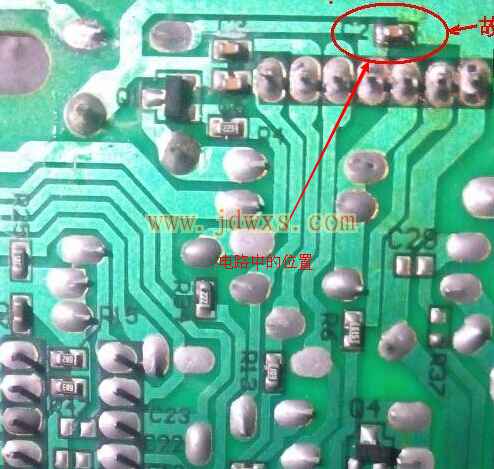

在路测R1、R48阻值均明显小于标称阻值,焊开CPU12脚至CN9 4P之间的跳线,测R1、R48阻值正常,拔下CN9测C2两端阻值正常;U3C8脚对地也没有短路,难道U4C14脚异常拉低了U3C8脚电压???断开R74,复原CPU12脚至CN9 4P之间的跳线, 开机测U3C8脚电压2.2V,14脚0.2V,此时听到机器发出的微弱检锅声,放检测仪,二极管闪烁,狐狸尾巴终于露出来了;开机放锅听到检锅声,但还是不加热(电流表无电流),复测U3C8脚电压又变成0.2V左右;果断复原R74,拆下C2,试机检测仪闪烁,放锅有检锅声,还是不加热,但此时U3C14脚却始终输出0.23V电压;微调原维修员换过的可调电阻至中间位置,再放锅试机,机器终于正常加热了;不装C2,经一夜搁置,第二天试机依然正常,拆机一贴片电容焊至原C2位置,反复试机正常,机器彻底修复!!!!!
维修至此,真相大白,罪魁祸首就是贴片C2漏电,拉低了CPU12脚输出的PWM电压,导致U3C比较器同相输入脚电压高于反相输入脚,14脚输出高电平,Q55导通,Q53截止,IGBT关断。此时测量C2却不漏电,为了一探究竟,装上C2,刚通电时U3C8脚电压2.2V,随后下降至0.2V左右;说明C2常态下正常,加电漏电 至此这台尚朋堂 SR-CH2006D E0故障收工。以此思路经验,很快将手头收到其他维修同行的一台搁置多日的尚朋堂SR-CHG202W不加热故障迅速修复。今天天气不好,心情却很好..........................不敢独享,辛苦记录下来,和大家分享!!!!!!!!!!
