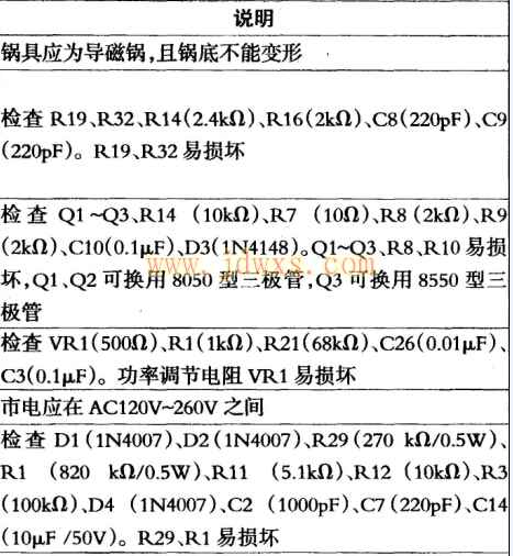

    金巧668型电磁炉维修主板常见故障检修速查 金巧668型电磁炉维修主板主要用于电磁炉的换板维修。在更换该主板前,需先清除原电磁炉底盖中的灰尘、油污,尤其是出风口与散热风扇的扇叶位置;然后将该主板的散热器靠近风扇安装,并插好各接口连接线,电源线及线盘的接头必须拧紧,且各连接线不能置于线盘上方,也不能触碰到散热器;接下来在原电磁炉前面板上开一小孔,将该维修主板配套的按键板排线从小孔中引出,最后用双面胶将按键板粘在面板上。    该主板的关键测试点及正常电压如图1所示,常见故障检修见表1。
