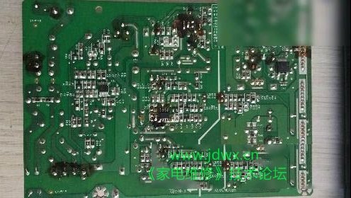

摘要: 前几天收到同行送来的故障机壹台雷击液晶换下来的电源板,今天有空修好备用。保险已烧,测桥堆短路,换之。测PFC和主电源MOSFET没击穿,保险处接灯泡试机,测待机电源5V正常,短接PSON到待机5V,待机5V被拉低,有情况! ...
    前几天收到同行送来的故障机壹台雷击液晶换下来的电源板,今天有空修好备用。保险已烧,测桥堆短路,换之。测PFC和主电源MOSFET没击穿,保险处接灯泡试机,测待机电源5V正常,短接PSON到待机5V,待机5V被拉低,有情况!待机时测待机电源热地端IC供电13V,短接PSON时被拉低,说明热地端有短路,进一步检查发现UC3843B和旁边一个三极管击穿短路,换之。再次通电测试机子,主电源24V瞬间飙到50V,测主电源反馈光耦PC817完了,换之。再次通电测试机子,24V正常了。测PFC大电容只有300V,不对,PFC没工作。没上UC3843B的时候试过PFC是可以工作的。这时测副电源IC供电13V只有9V左右,5V正常,热地还有短路?不是!直觉告诉我13V那一路的整流二极管有问题。找个FR104换之,待机13V变15V,短接PSON,15V变12V,PFC 390V正常,主电源24V正常。至此维修结束。
