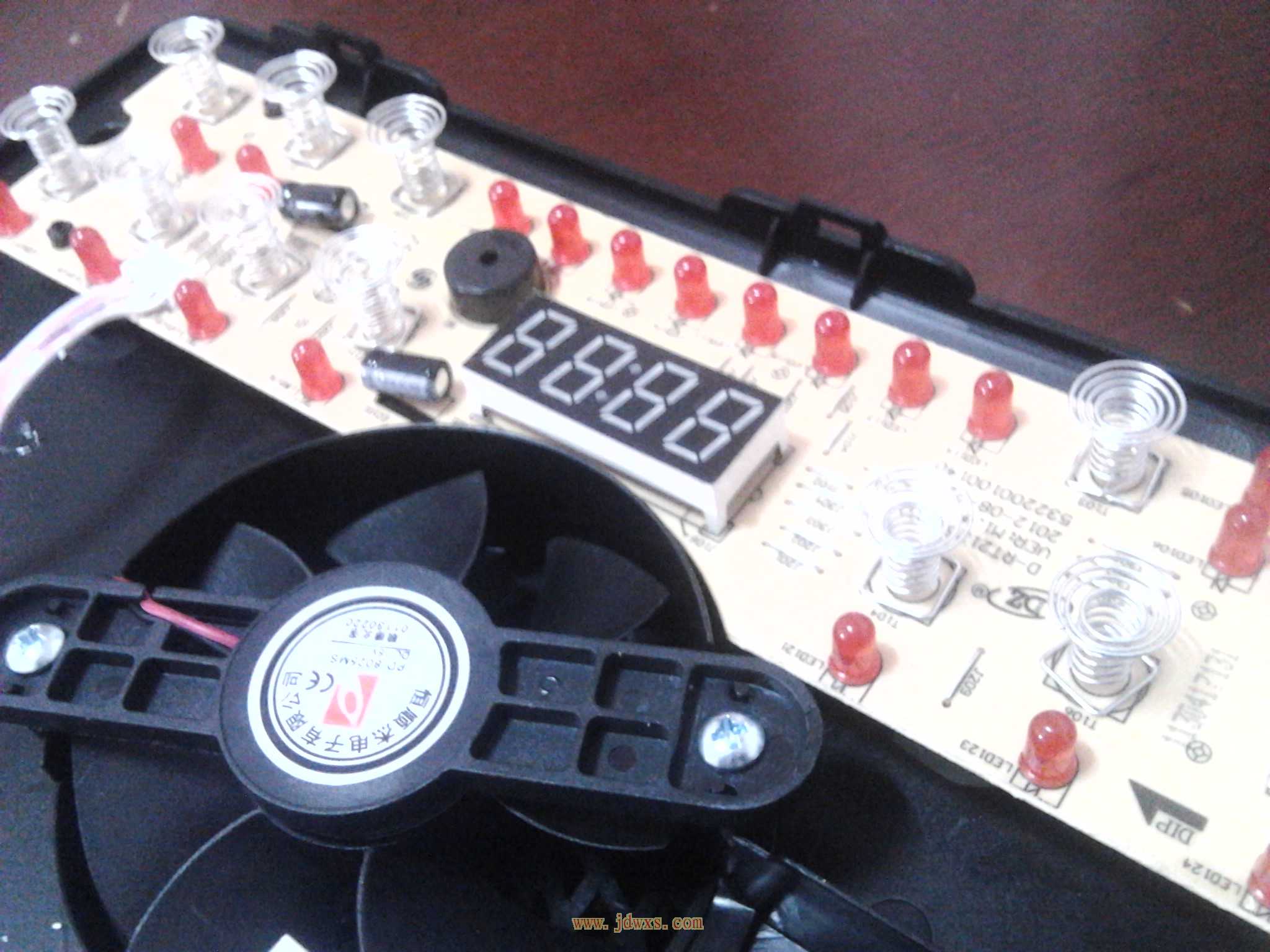

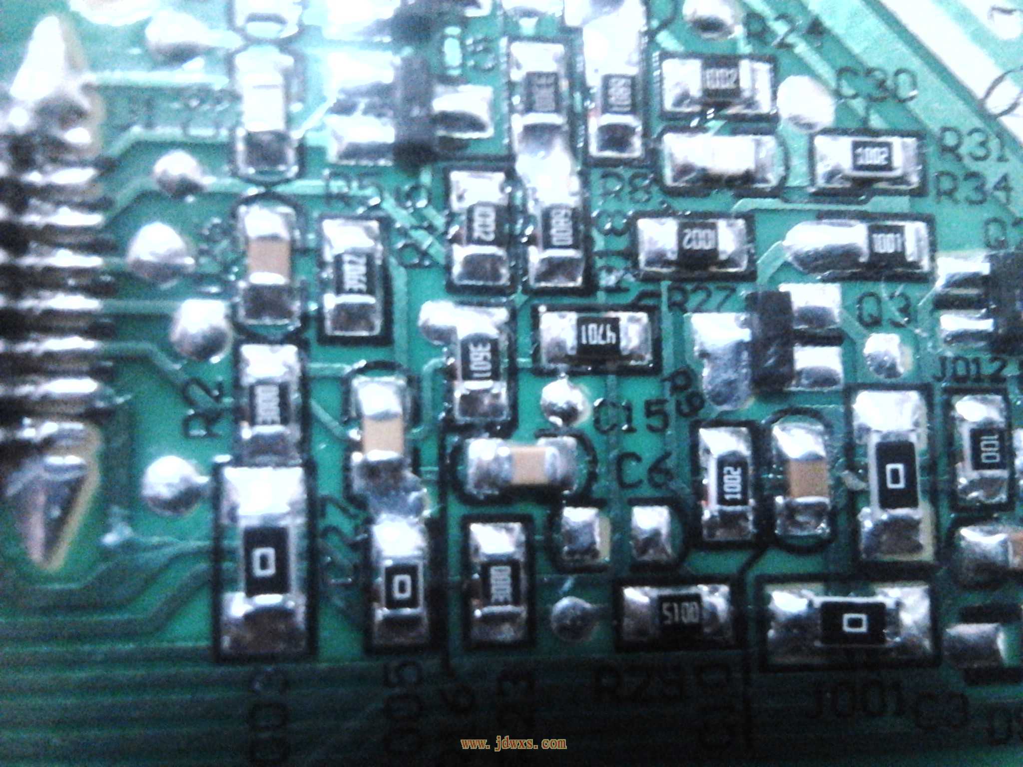

摘要: 收到其他维修同行的一台美的RT2125触摸式电磁炉,不开机。打开后壳以后,把弹簧片稍微拉长一点,可以开机了。但是又不捡锅,目标集中在同步电路中,但由于无电路图纸,而且主板是贴片元件,只好采取地毯式搜索的笨办法逐一检测,当检测 ...
    收到其他维修同行的一台美的RT2125触摸式电磁炉,不开机。打开后壳以后,把弹簧片稍微拉长一点,可以开机了。但是又不捡锅,目标集中在同步电路中,但由于无电路图纸,而且主板是贴片元件,只好采取地毯式搜索的笨办法逐一检测,当检测到Q1时,发现C极裸露着,与主板根本没有焊接,重新焊接,那熟悉的捡锅声出现了,机器修复。
