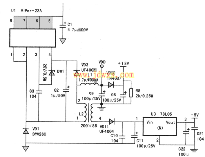

    电磁炉 VIPER12A/22A开关电源工作原理简述(以万利达606G.PCB电磁炉为例):220V市电经过D2、D9整流后,经C1滤波,送至VIPER22A的5、6、7、8脚,启动VIPER22A芯片。当VIPER22A开通时,脉冲电压经过变压器L2线圈,在R8、C9上整流成约20V左右的VDD电压,一路经D3给VIPER22A供电;另一路经L1、C10给风机供电,再经D10给339、驱动级供电;经R7、C11,由U3提供稳压5V电源。此外,VDD电压经DW1稳压管到VIPER22A的反馈FB端。当电压高于20V时,DW1导通,则有反馈电流输入VIPER22A的反馈端,VIPER22A经过内部处理判定是否到达关断电平,从而达到调整PWM的目的。这也使VDD电压始终处于20V左右,经过R8、C9、C10、L1等大电容滤波稳定在20V电平。D1是续流二极管,作用是当VIPER22A关断时,电流经过变压器L2线圈,负载,D8,形成完整的回路。U3-L7805是电压调整IC,内置电流限制保护,热保护功能。本电路是将20V的VDD电压,经R7、C11限流降压滤波后再由U3将电压转换为稳定的5V电压,供给CPU等电路。早期的606G.PCB电源是在变压器L2上有个二次绕组,由此提供5V电源;当VIPER22A关断时,二次绕组产生的电压经二极管整流,电容滤波,形成约9V左右的直流电压。此电压再经7805IC稳压后转换成5V电压为系统芯片供电。VIPER22A各脚电压参考值(输入220V,静态):1-21V,2-21V,3-39V,4-21V,5、6、7、8-310V。
