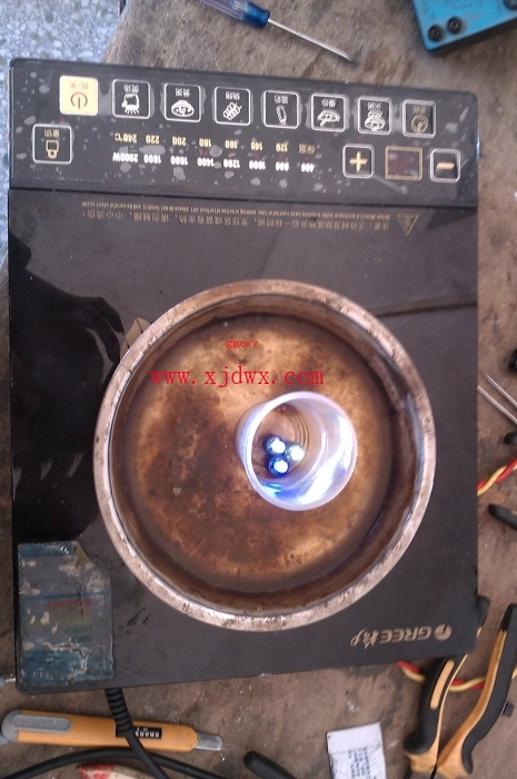

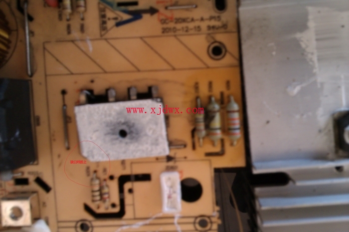

    今天收到同行送来的故障机壹台格力电磁炉,让我长见识了。

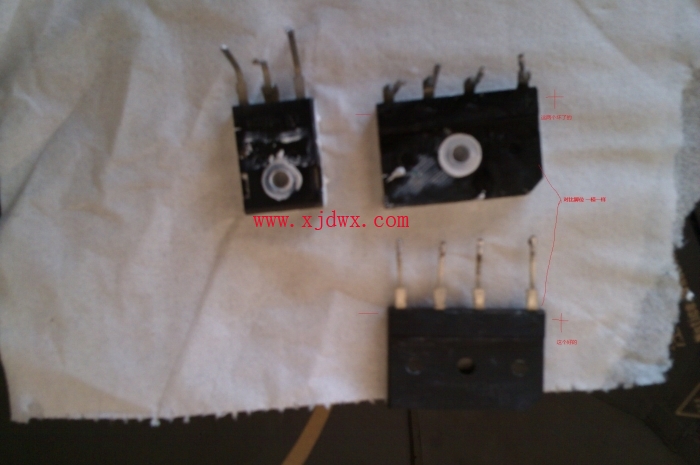

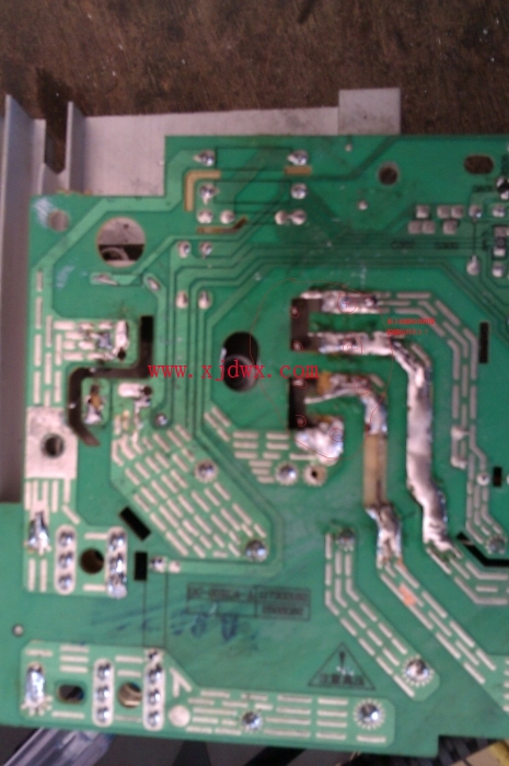

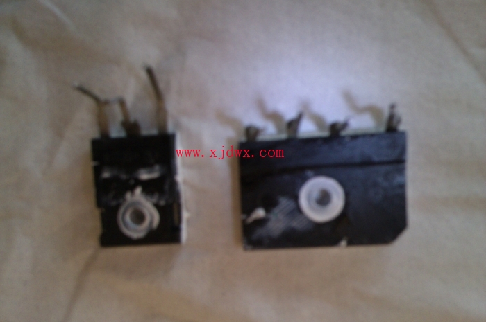

  接过电磁炉插电试机有电源 按开关无反应,心想 嘿嘿 小菜一碟嘛,手脚麻利的卸下螺丝 ,测量了一下开关按键 没问题?客户说电磁炉是煮着的时候“砰"的一声冒烟了,然后就这样能通电打不开了,我马上转移方向卸下主板,保险没断两条供电到桥堆铜箔已烧断,周围一团漆黑 ,桥堆和场效应管挂了。清洗板子  在路测量了驱动管 没啥问题 换掉坏件 挂上灯泡 插电试机 哇 不愧是100W的灯泡啊,灯光还真是刺眼,唉 继续检查有关部件 没发现问题,纳闷啊,板子翻来翻去好几遍没看出有啥地方不对,线圈盘碍事拆了先,上电准备量一下电压,灯泡不亮了,怎么指示灯都没亮?没拆的时候指示灯还还亮的啊?难道越修越坏?不管怎么的先修好电源再说吧。测量开关电源滤波电容没有电压,断电再测47欧电阻没坏整流管也是好的,线路又没断,难道今天撞鬼了?

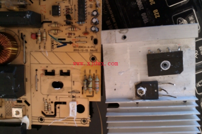

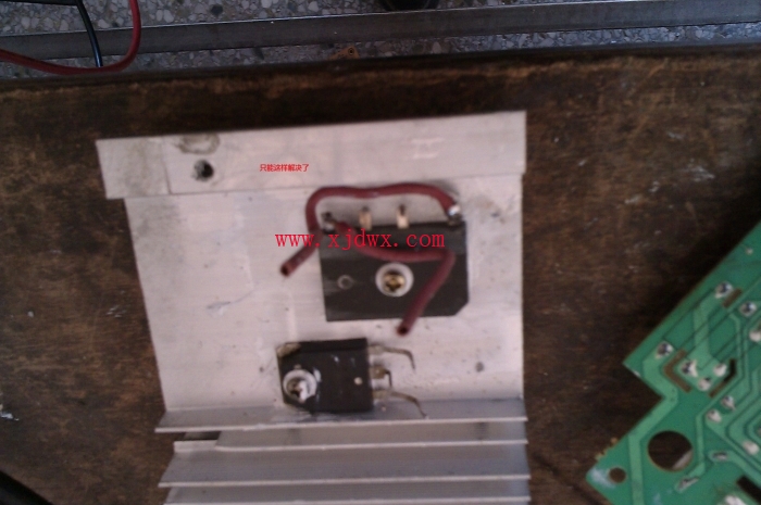

这时维修陷入困境,静下心来捋了捋头绪 拿起板子研究起来 又拿起坏件看了看,忽然发现桥堆的正电压脚怎么接在了板子的地线端上,桥堆负电压脚在板子的正电压端,难道桥堆被我装反了?不会犯这么低级的错误吧?重新卸下散热片 没有装错啊 难道桥堆不一样?连忙拿起坏桥堆对照,一样的。用好桥堆反过来对好正负焊在板上,试机 灯泡不亮 久违的指示灯亮起 清脆的蜂鸣器生响起 听到滴的一声心里是多么的舒坦啊 随后发现桥堆反过来是无法安装到散热板上,看来只能飞线解决了,处理完毕后试机正常 搞定!
电磁炉是修好了,可还是没有想通 他原来的桥堆跟我的是一样的 为什么他的是直接装上的可以用,我的直接装上就不行要反过来才可以?这个电路是怎样设计的?真是头一回遇到
