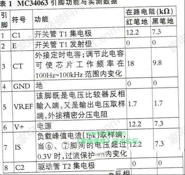

       上电后测得电源板送给背光小板的供电为11.86V,背光小板的输出电压(即与屏内LED灯条相连的两条线之间的电压)为9.62V;断开LED灯条连线,背光小板的输出电压约为11.5V。 根据经验,LED驱动电路大多采用升压方式,但也有少数采用降压方式。若要判断故障部位,需先确定该驱动电路的工.作方式,于是实绘出该背光小板的电路如图2所示。
        该机背光电路以双极型线性DC-DC变换器MC34063(U1 )为核心组成,引脚功能见表1。该芯片的工作频率最高为100kHz,输入电压为2.5V~40V,输入电流可达3A;输出电压为1.25V~40V,输出电流与输出电压的高低有关(若要增大输出电流,则需提高输入电压,可按60%的转换率进行估算),最高可达1.5A。
