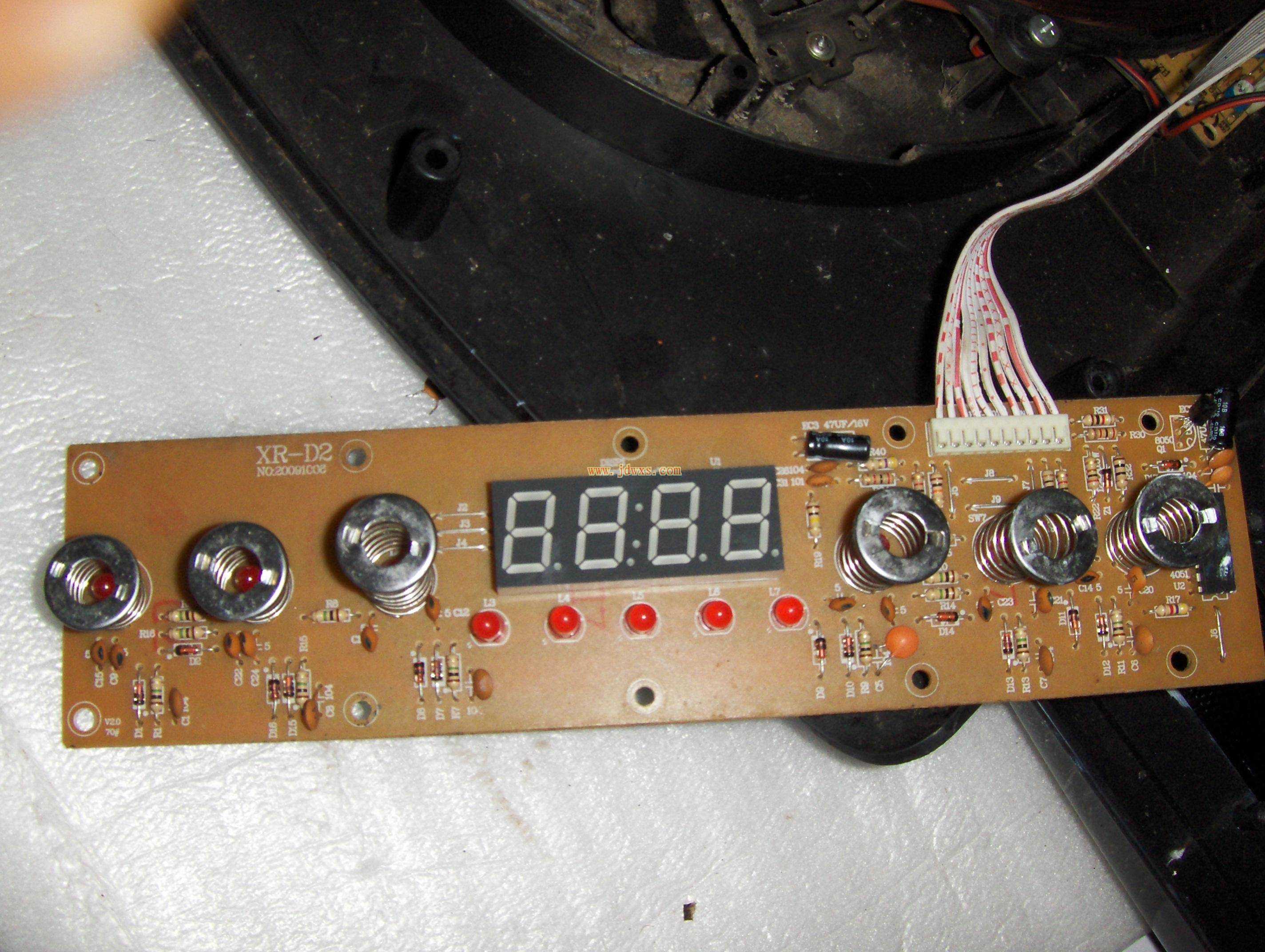

    前天一客户拿来一所谓先科触摸电磁炉(型号XR-20),不开机。
事后拆机检查,明显有人修过,按键螺丝没上齐,呵呵。
拆开按键板螺丝一看很脏,清洗吹干试机,用手触摸正常,只有功率加键有点不灵敏,
装机一切正常,但功率加键触摸无作用,其他一切正常。不管它,只要能工作就行,呵呵。
客户拿机子,维修费赊账,熟人她有钱居然赊账呵呵,好了,你耍你的小心眼。
过了两天呵呵又拿来了,老故障。维修费赊账,修不好了,不修了。她磨叽一会儿,她要卖垃圾给我,10元出价,她拿钱走人。
拆机一定要修好
拆机,按键板拆下来居然用手触摸正常,上好螺丝,触摸无作用,反复拆装均是一样:按键板拆下来用手触摸正常(功率加键不灵敏),上好螺丝,触摸无作用。遇到难题了,查了资料论坛百度等等,说什么加锡箔纸能改善灵敏度低。不一而足。
不管把简图画下来再说:
 2012-11-21 11:08 上传下载附件 (35.49 KB)
图上结合资料画了个简图。仔细分析,突然想到功率加键上好螺丝后根本没作用,按照电路图纸一查,果然有收获,原来是图中104瓷片电容阻值变小所致。换上电容功能OK,功率加键也完全正常。原来如此!
图中S8050放大主板来的500KHz左右的频率信号从集电极输出(12V稳压管限幅),通过电容耦合至按键电路,当人体触摸面板时相当于电路加了旁路电容,输入到104电容的电压大大降低了,输入到CD4051电压也大大降低,CD4051是8选1的译码器,3脚输出相应信号到CPU执行相应指令。
功率加键触摸电路104电容,漏电阻值变小,导致S8050集电极信号幅度降低,那么当隔离面板触摸时,输入到CD4051端电压变化幅度大大减小,
CD4051根本难以识别。直接手触摸旁路电容容量加大了,104上电压变化大了,CD4051基本可以识别,所以按键还有作用。
10元买来触摸电磁炉触摸灵敏度低结论:
1.各触摸按键电路交流通路相互影响,检查时勿忘。
2.500KZ左右信号放大电路对灵敏度影响很大,检查时勿忘。(其他由4069电路产生)
3.所谓脏污对触摸灵敏度有大的影响,好像无太大根据
