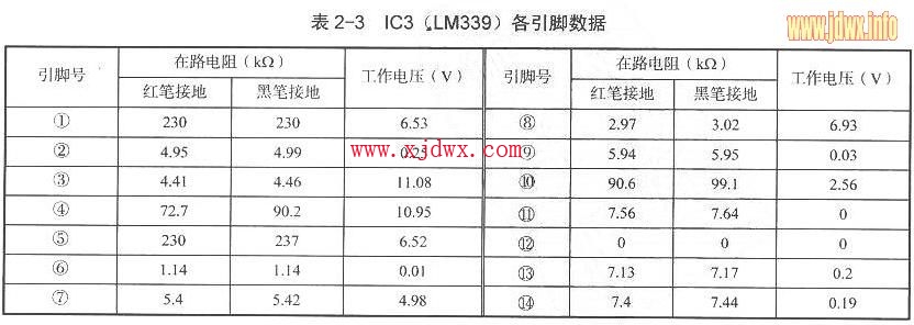

    美的电磁炉相关:
主电路用LM339是来控制、同步电压、振荡电路、高压保护电路、浪涌保护电路。
一、“浪涌”保护电路【故障】维修:
    测比较器LM339第1脚输出端为高电平+4.5V为正常,若为低电平时,应测LM339第7脚同相输入端对地+2.1V电压为正常,当电压偏低、或0电压时,则电阻R22变值、或开路损坏。若测LM339第7脚同相输入端对地电压、电阻R22均正常时,测LM339第6脚反相输入端对地+1.9V电压为正常。当电压偏低、或0电压时,则电阻R34、R33、R50变值或开路,电容器C22、C23漏电,二极管D14断极开路损坏。若LM339第6脚反相输入端对地电压为正常,则LM339损坏,更换以上元器件【故障】排除。
二、高压保护电路【故障】维修:
    当IGBT的集电极脉冲电压高于+1135V时,高压保护电路PWM脉宽调控电路就动作保护,令IGBT输出功率减小,从而避免IGBT和主电路元器件不受损坏。维修时先拆下加热线盘,测比较器LM339第14脚输出端为高电平+1.2V为正常,若是低电平,则高压保护电路已动作。测LM339第9脚同相输入端对地+4.2V电压为正常,当电压偏低时。为电容器C20漏电、或电阻R36变值开路。如果LM339第9脚同相输入端对地电压正常,则比较器LM339损坏。更换LM339后【故障】排除。另外;当浪涌保护电路、高压保护电路【故障】时,均造成电磁炉出现提锅具时“不报警不加热”【故障】。
三、同步电路【故障】维修:
    维修时先接上加热线盘,测比较器LM339第2脚输出端对地+4.8V电压为正常。若电压偏低,测比较器LM339第4脚反相输入端对地+3.7V电压为正常。当偏低时,则滤波电容器C2、5uf/275V失效、及电阻R23(330K/2W)变值受损。测比较器LM339第5脚同相输入端对地+3.8V电压为正常,当电压偏低时,则电阻R24(240K/2W)、R27(240K/2W)变值开路受损、电容器C19漏电、稳压二极管Z3击穿、及CPU芯片第9脚PAN-IRO输出电压失地损坏。均导致LM339第2脚输出端对地电压偏低,更换损坏元器件【故障】排除。
四、驱动放大电路【故障】维修:
    测驱动放大部分三极管Q9集电极对地+18V电压为正常,测比较器LM339第10脚反相输入端对地+4.6V电压为正常。当电压偏低时,则电阻R31变值。测比较器LM339第11脚同相输入端对地+0.4V电压为正常,当电压偏低时,则电容器C15漏电。测比较器LM339第13脚输出端对地+0.02V电压为正常,当电压偏低时,则电容器C101漏电、或三极管Q8、基极B与发射极E击穿受损,更换损坏元器件后【故障】排除。
    另外:当二极管D17、D19、三极管Q8参数失效,电容器C25漏电、同步电压比较电路、驱动放大电路受损时,均造成电磁炉出现“报警不加热”【故障】。该方法适用于:美的电磁炉主电路板采用单片LM339电路时维修参考,用500型“三用表”测试为准。
