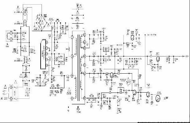

    UL12A系列机型电源部分电路图
US21A系列机型电源部分电路图

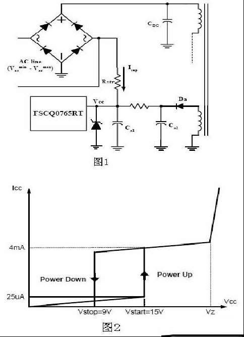

功能描述:1启动:图1是典型启动电路和变压器辅助绕组供电电路。FSCQ0765RT正常工作之前只消耗启动电流(典型值25uA),交流线通过电阻Rstr给接在Vcc脚上的电容Ca1充电。当Vcc达到启动电压15V(Vstart) 时,FSCQ0765RT 开始开关动作,此时消耗的电流增至4mA,FSCQ0765RT 进入正常工作状态后,变压器辅助绕组提供FSCQ0765RT消耗的能量。为了确保IC的稳定运行,Vcc 具有6V滞回区间的欠压停止功能,如图2

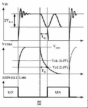

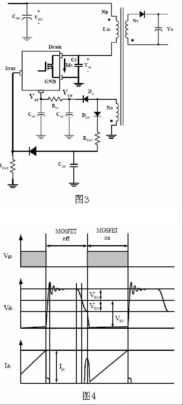

2同步:FSCQ0765RT使用准谐振开关技术来降低开关噪音和损耗。如图3所示,在MOSFET的“漏极”和“源极”之间接有一个谐振电容(Cr),该电容可以降低漏极电压上升斜率,从而减少MOSFET关断时导致的EMI干扰。为了减小MOSFET开关损耗,MOSFET应该在漏极电压降至最低点时开通,波形如图4:[Page]
如图3所示,漏极最小电压是通过间接监测Vcc绕组电压而得。在正常工作期间,为了避免触发“过压保护”,由电阻Rsy1和Rsy2分得的同步信号峰值电压Vsypk 应当小于“过压保护”电压(12V),通常设置Vsypk 比“过压保护”电压低3-4V。为了监测MOSFET导通的最佳时刻,同步电容(Csy)应当取合适的值从而使TR与TQ相等,如图5。TR与TQ计算方法如下
其中,Lm是变压器初级电感,Ns和Na 分别是输出绕组和Vcc绕组的线圈数。VFo和VFa分别是输出绕组和Vcc 绕组二极管正向压降。Ceo是MOSFET的内部电容与外部电容Cr之和。

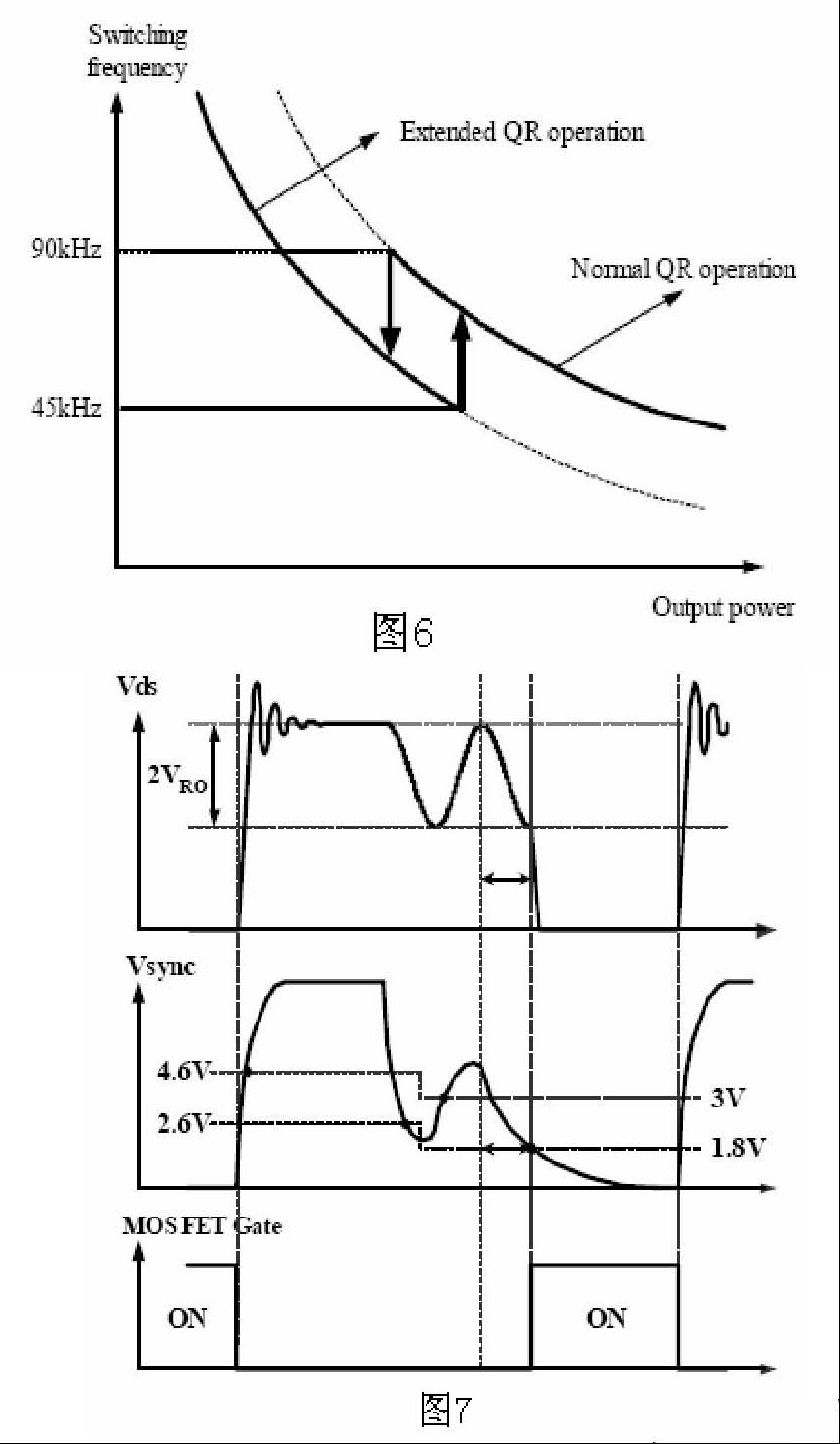

•通常,准谐振变换器在宽负载范围应用时有一定的局限性,随着负载的减小开关频率会上升,在轻载条件下造成严重的开关损耗。为了克服这一缺点,FSCQ0765RT具有延时谐振功能,图6为常规谐振模式与延时谐振模式的转化过程。
•在常规谐振状态下,随着负载减轻开关频率上升,当频率超过90kHz 时进入延时谐振状态。如图7,当漏极电压第二次达到最小值时MOSFET导通,从而降低了开关频率。一旦FSCQ0765RT进入延时谐振状态,第一个同步信号被忽略,同步信号阈值由4.6V/2.6V分别变为3V/1.8V,MOSFET的导通时刻与第二个同步信号同步。随着负载的加大,当开关频率降至45kHz的时候,FSCQ0765RT重新回到常规谐振状态。

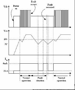

4保护电路:FSCQ0765RT集成有“过载保护”(OLP),“过压保护”(OVP)。OLP和OVP都属于自启动保护模式。
自启动保护模式:一旦检测到故障状态,开关停止,MOSFET保持关断状态。这将导致Vcc下降,当Vcc低于9V时,保护状态被重置,FSCQ0765RT只消耗启动电流(25uA),此时启动电阻给Vcc电容充电,当Vcc达到启动电压15V时,FSCQ0765RT重新进入正常工作状态。如果故障因素没有排除,MOSFET再次关断,Vcc再次降至关断电压。如果故障因素没有排除,MOSFET将通过这种方式交替进行开关动作和关断动作。如图9

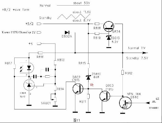

为了降低待机功耗,FSCQ0765RT具有脉冲工作模式,一旦FSCQ0765RT进入脉冲模式,输出电压和工作频率都会降低,图11是实际待机电路简图
正常工作时:Q840的b极输入低电平,Q803饱和导通,Q802截止,此时流过光藕发光二极管的电流就是流过TL431的电流,+B电压是受控的。图中+B/2是从变压器+B绕组的一半处抽头的电压输出点,正常工作时该点电压约53V待机时:

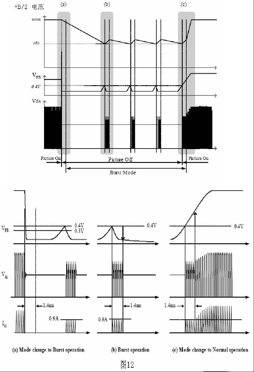

图12为脉冲工作模式时的波形。Q840的b极输入高电平,Q803截止,此时,Q802就介入反馈网络中。Q802的b极电压Vb是由+B/2经过
R815,ZD812,R811三个元件分压后得到。刚接到待机信号时,Vb比较高使Q802饱和导通,TL431被短路,流过光藕的电流变大,FSCQ0765RT的反馈脚电压Vfb被拉低迫使FSCQ0765RT停止开关动作,如果停止开关时间超过1.4ms就会进入脉冲工作模式。因为停止了开关动作,+B/2处的电压开始下降,Vb也会随之下降,Q802进入放大区,随着Vb变小流过光藕的电流也变小,而反馈脚电压Vfb逐渐增大,当Vfb升高到0.4V时,FSCQ0765RT恢复开关动作,此时流过MOSFET的电流峰值为IC本身预先设定的0.9A。脉冲开关动作持续
后,FSCQ0765RT停止开关动作并且检测反馈脚电压,如果反馈脚电压低于0.4V,FSCQ0765RT继续保持停止开关动作状态直到反馈脚电压达到0.4V。如果反馈脚电压高于
进入正常工作模式。在脉冲模式时,可以将+B/2端的电压当成受控电压,Q802的作用与正常工作时TL431的作用类似。
