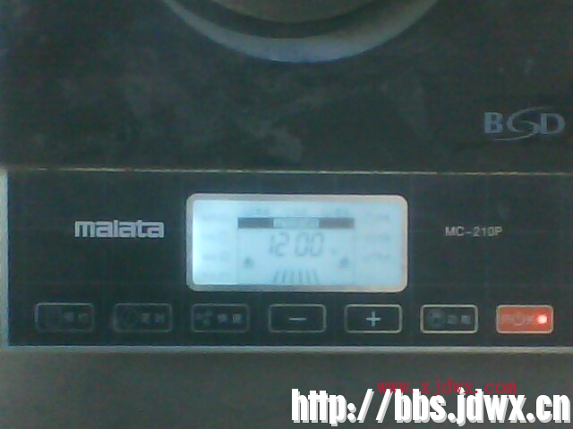

机型:万利达MC-210P   606G PCB  【故障】:操作控制正常,报警,不加热;一分钟后自动关机
简述:这是收到其他维修同行的一台转修机,两次转手,经前两家维修部修理未果,历时两个多月。

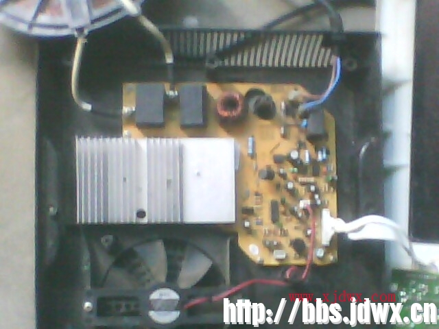

维修:拆机查看,灯板、主板已是满目疮痍,焊点累累;大电阻、大电容、IGBT、驱动,339、393等等看来均已更换(原发【故障】为dianyuan电源输入部分打火损坏)。2 y% A- m8 C! m' t+ L8 d+ u

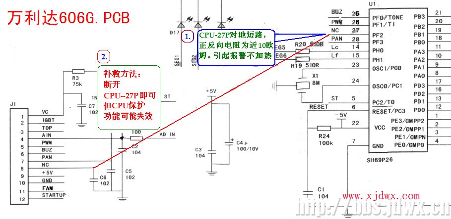

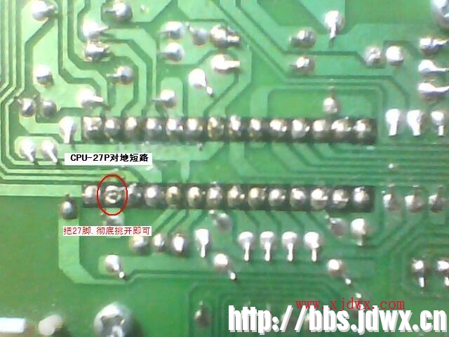

据此情况,首先上电检测各关键点及339、393各脚电压;检测发现,测试点及339等各脚电压正常,393-5P同向=4.96V正常,6P反向=1.72V正常,7P输出=0.3V不正常,正常7P应为4.96V;检查7P相关电路,线路连接正常,元件正常,但对地正反向电阻只有10欧左右;此时已担心CPU要挂,忐忑中一直查到灯板CPU(SH69P26K)27P;用针头悬空27P,测CPU-27P对地正反向电阻依旧不足10欧姆,已经短路,而外电路正常。+ O- V7 ], X1 F- e$ q1 v
仔细分析研究电路,原来393-7P是浪涌检测输出脚,直接连接CPU-27P(NC端);正是因为27P对地短路,从而把393-7P电压拉低,因339-11P通过4148下拉二极管(D7)接与393-7P,D7正向导通,所以339-11P也同为低电平,比较器反转导通,自然13P也是低电平;无脉冲信号输出,驱动级不工作;IGBT没有驱动信号,同样也不会工作;因此造成电磁炉报警、不加热【故障】。 3 V% c  E4 Q- W) i
分析电路认为:只单是CPU-NC端子损坏,而其他功能均正常;如果把CPU-27P断开不接应该不会影响电磁炉正常加热的!或许只是CPU保护功能会失效(浪涌保护是通过D7、U4D-LM339-10、11、13脚控制的,自然是依旧有效,不受影响) 。具体27P是什么功能作用,不得而知; 想必不会有什么大碍,这点,各位可以探讨一下,是否会有后遗症,则有待日后验证,也请高手解读。。。 但是作为应急修理,我认为不失为一个好方法; 嘿嘿,这也是没有办法的办法。/ _  L& y+ G; D  M* P
想到此,立即装好试机(先把CPU-27P彻底挑开),哈哈,经过全面多次试验,未发现任何不良影响,事实证明,各项工作状态完全正常!
正是,一分未花,半多小时成功修复救活了这台CPU损坏的电磁炉。    (现已交付用户三个来月,使用一切正常),OK
