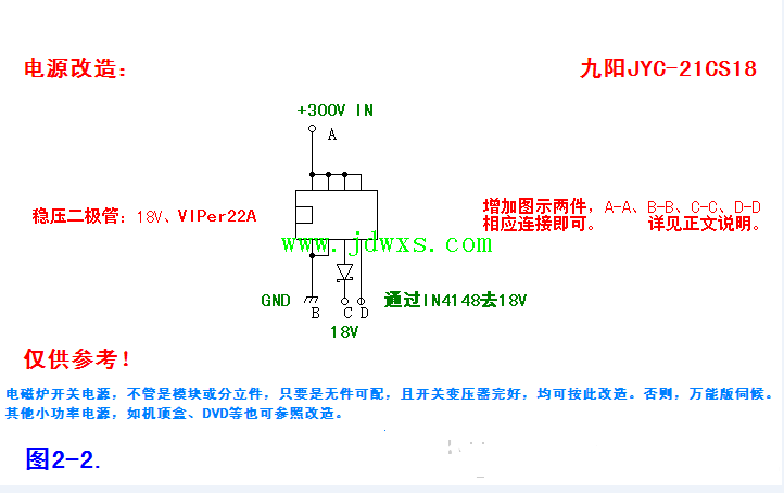

【故障】:上电无反应
   检查:首先发现dianyuan电源插头腐蚀发黑严重氧化,用刀片刮净,试机依旧;检查主板,开关管Q502(13003)B-E极间电阻10Ω损坏,U1(IC500-ACT30B)2-3脚电阻12Ω损坏,D502(IN4148)正向电阻100Ω,反向漏电电阻33K损坏,ZD503(13ST-13V)电阻0Ω击穿短路,限流电阻R503(47Ω/2W)烧焦开路,其它正常。
    改造:小地方一直买不来ACT30B,还是用VIPer22A改造电路(比用万能dianyuan电源板强多了;几年来已改造N例,简单方便,经济耐用,无一返修)。; 具体方法是:7 j4 拆除R501(本机启动电阻就一只1M/1W)、R508、R511,C503、C509、C516,D502,ZD500、ZD502、ZD503,U1(IC500),Q502;保留D506(IN4148)、C502(10μ/25V)等其他元件,并在ZD502位置用跳线连接焊好(图中D-D”两点);R511、C503、C516为贴片元件,不方便也可不拆;如附图所示。
    用导线连接VIPer22A-5、6、7、8脚,焊接在Q502-C极(图中A点),1、2脚接地(图中B点),3脚接18V稳压二极管+极,-极接18Vdianyuan电源输出端(图中C点),4脚接C502+极与D506-极相交点(图中D点),架空安装即可。
仅添加两只元件(dianyuan电源块VIPer22A与18V稳压二极管),电路改造完成。8 P; V( @. l1 m  `! a* S% n; s! ]
最后再用20Ω左右/2W电阻更换R503,检查无误,上电测试,各项指标参数 正常,改造成功。
说明:本机在C502两端还并接有ZD503(Z3)13V稳压二极管,附图未标;为07年后技改,其目的是保护IC500(U1)不受损坏;但从大量维修结果证明,其实际作用看来 有限(改后无用,如有可一并摘除)。
没有ACT30B的朋友,可参照此法进行电路改造(其他dianyuan电源如果无件均可参照变通)。' V# V8 ]: ~; S- F
