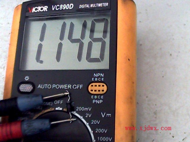

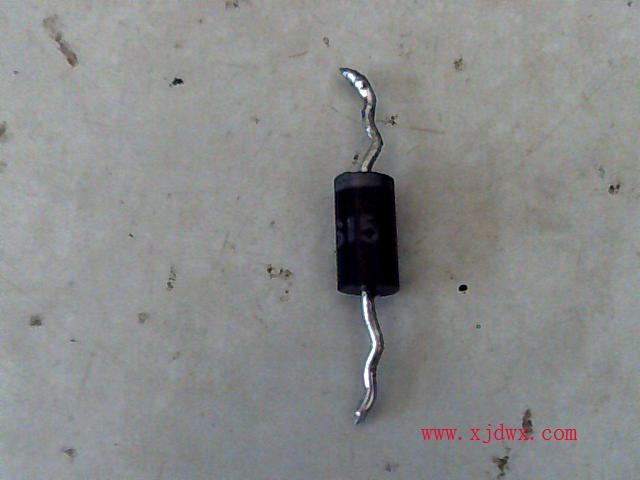

昨天下午下小雨!顾客“冒雨”拿来收到其他维修同行的一台接收机让我修。拆机后发现dianyuan电源已经被“维修”过,和顾客交谈中得知这个机子买来才两个月左右,(异地购机)找了几个维修员看了都说“没配件 解码芯片坏了没法修”!还说要是花个50元左右修好值得。就这天气,冲着顾客这份“精神”维修开始了!检修,本文由家电维修杂志论坛http://www.jdwx.cn/收集资料中发现桥电路3个4007和THX203坏了!(正好万能dianyuan电源代换板没了 无奈)代换4个4007和dianyuan电源块子,测量各组电压20V  15V  3.3V都有输出!接入主板试机屏没有显示,难道主板”真的”坏了!仔细检查各组电压后发现主板三端稳压AMS1117输入脚2V左右输出1v不到!(该电压正常1.2v  )拔掉主板供电插座线,在路测三端稳压正反向电阻基本正常!3.3V电压也恢复“正常”,难道dianyuan电源3.3v代载能力差吗!再测该路整流二极管(S15)正向电阻900左右,取下后测450左右!经验感觉管子“热稳定性能不良”决定用RS360代换(肖基特管),试机一切正常!看了前几个维修员把这个管子忽视了!把本来属于自己的“菜”(50元)让给别人了!
