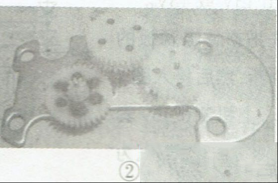

        分析认为,机器的电源和控制系统正常,因为有正常的显示;水流传感器正常,因为屏显花洒图案。查询该机故障代码“E6"表示电磁阀故障。该机共有3个电磁阀,强吸阀"1"和“2" ,以及一个调温阀。强吸阀只有2根线,并没有反馈信号供给控制板,即使有问题也不会显示故障代码。调温阀是恒温热水器特有的,控制板上CPU通过检测出水温度传感器的阻值(25°C时约50k )来判断热水温度,然后与用户设定的温度值进行比较,如果出水温度低于设定值,CPU发出指令让调温阀里面的马达正转,增加燃气流量;如果出水温度高于设定值,马达反转,减少燃气量,以得到恒温效果。这个调温阀有4根线,其中两根是马达线另两根是信号反馈线,如图1所示。用指针式万用表RX1k挡测红线和黑线,可以听见调温阀里面的马达在转,一直不停, 而黄线和绿线之间的阻值为无穷大,这明显不正常。

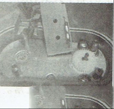

        拆下调温阀,发现固定小线路板的2个螺钉中一只因要可靠接地而用锡焊住的。用电烙铁加热熔化锡后才能拧下螺钉,拆下电路板,看见一组变速齿轮,如图2所示。

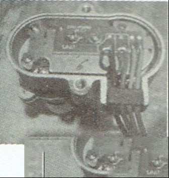

        其中,一个齿轮上面装有磁铁,线路板上有一个干簧管,如图3所示。
        随着齿轮的旋转,干簧管不断地闭合断开 ,向CPU发出脉冲信号。热水器启动时,CPU先发出一个正转信号,再发出一个反转信号。调温阀工作正常时,CPU接收到干簧管发出的脉冲信号,执行后面的程序(风机转、强吸阀吸合、点火器工作等)。若出水温度和设定温度相差较大,CPU并不是立即把调温阀开到最大,而是采用渐进的方式逐渐开大调温阀。开到最大时,为避免马达堵转,齿轮组还设计有滑差结构(类似于磁带录音机中的收带轮结构),这时于簧管处于常通或常断状态,CPU发出停止转动指令,避免马达一直通电。检查发现,马达上的一个小齿轮已经偏离正常位置,和旁边的齿轮脱离啮合。仔细观察,发现齿轮上有一道裂缝,致使齿轮与马达轴之间松动。由于调温阀很贵,决定用胶水将两者粘牢。取下小齿轮,在马达轴上涂-点502胶水,再把齿轮装到正确位置(注:由于齿轮很小,胶水需适量,不能流入齿轮的齿槽中),然后用万用表测试,正反转均正常。装入热水器后开机,故障机修到这里,终于修好值得探讨。。
       该机调温阀中的齿轮和马达轴只靠塑料材料的自然胀力紧固,时间长了齿轮易出现开裂现象,这应是该热水器的一个通病。
