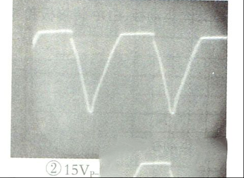

        低压交流电经桥式整流器整流,由于有D2 的存在,所以在A点形成一个峰值为15V的100Hz脉动直流电,波形如图2所示(该波形上部平坦部分是A点电压高于滤波电容C3上的电压,D2导通后A点电压给滤波电容C3充电引起的)。C5、R2、R121和C112的作用是滤除高频干扰,因为电阻R121的阻值不大,电容C5、C112的容量都很小,所以B点的电压波形幅度小于A点,但形状并没有改变,如图3所示。

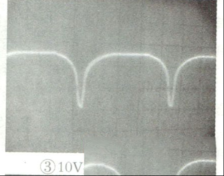

        R120和D108构成限幅整形电路(输出的电压由IC4的③脚检测),D108是一只3V的稳压管,所以C点波形和B点明显不同,由于稳压管D108的反向击穿特性曲线并不很陡峭,所以波形顶部呈弧形。

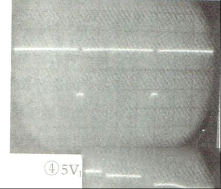

        5V电压经R117和R118组成的分压电路分压后给IC4的②脚提供1V基准电压。只有在交流电压过零时,IC4的③脚电压才会低于1V (只有在交流电压过零时,③脚电压低于②脚),这时①脚输出低电平,波形如图4所示。CPU根据D点波形控制输出电路,使双向可控硅在交流电压过零时导通,以减小大电流对电路元件和电机的冲击,并减小可控硅控制引起的脉冲干扰。
