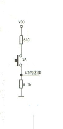

    收到同行送来的故障机壹台申花TM-826型自动加水电热壶,可以正常加热,不能加水,触摸"上水”键无响应蜂鸣声。因该机加热功能正常,说明电源、控制电路基本正常,故障部位在触摸电路部分,如图1所示。触摸“上水”键时,测量U1(HA24PO8AD )②脚电压为0.55V,不变化;触摸其他键,U1对应接收脚电压由静态的0.55V变为0.45V。
       上述检测说明主控集成电路HD24P08AD有故障。因HD24P08AD的价格较贵,决定改为手动控制加水。U2( ULN2003 )为反相达林顿驱动器,若要输出低电平则输入端应加上高电平。根据这一特点,断开U1的⑧脚,接入图2电路,需要加水时,闭合开关SA,则U2的③~⑦脚为高电平,其10~14脚变为低电平,加水电机得电运转,执行加水动作。为操作方便,可将SA开关装在电机盖顶部位。
