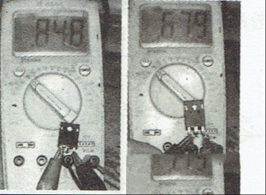

    收到同行送来的故障机壹台奔腾PC20-AF型电磁炉,上电后显示正常,只是间歇地发出“滴滴”音,不加热、不检锅。首先检查谐振电容(0.24pF~0.33uF/1200V)和滤波电容(4uF~5uF/400V),因为它们跟不检锅、不加热等多种故障相关,且是易损件。测试这两只电容,容量正常。接下来检测板上的大阻值电阻及功率管,未发现异常。在检测中发现板子右侧中部缺少一个3脚元件。从线路走向看,这个元件是LH(电流互感器)的负载,其阻值大小决定LH次级产生的感应电压高低。参考其他机型电路图,找到一只10k的可调电阻(将滑片调到中间)装上去,如图1所示。通电测试机子,故障依旧。
       代换运放LM339,无效。检测驱动管8050、8550均正常。代换了该对管后试机,故障仍未排除。将数字万用表置于二极管挡在路检测,发现IGBT管的G.e极间的压降异常。为了准确判断,拆下IBGT(型号H20R1202 )测量,其g、e极间的正、反向压降约为0.85V和0.7V,如图2所示,判断IBGT损坏。
       换上一只型号为20T120的IGBT后试机,故障机修到这里,终于修好值得探讨。。为防止电磁炉输出功率过大而损坏IGBT,笔者决定适当减小该机的输出功率,这样不但省电,而且安全。接上功率计,慢慢调节功率可调电阻,将最大功率调为1580W。在以前的检修中,IGBT损坏均为ce极击穿,在路测量不难判断。但在本例故障中,IGBT的c、e极并未击穿,仅是G.e极漏电。笔者也是第一次遇 到这种情况,致使检修走了弯路,望同行注意。
