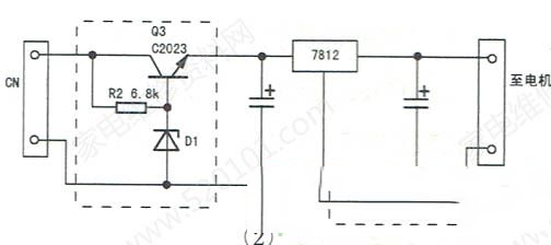

        虽然故障机修到这里,终于修好值得探讨。,但根据经验认为,原稳压电路设计欠妥,因为对7812来说36V输入电压过高,如果7812击穿,则36V电压直接加到12V电机上,会损坏电机。上网查询,7812的极限输入电压约为35V,这进一步说明原电路设计不合理。决定在7812前增加一级限压电路,本来7824是首选,但手边没有,于是用三极管Q3串联稳压,如图2所示。
         稳压管D1的稳压值取15V~22V均可。若无稳压二极管,可用电阻代替,只要保证Q3的e极输出电压在15V~30V之间即可。
