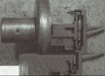

摘要: 收到同行送来的故障机壹台虎牌电饭锅,上电后蜂鸣器叫一下,但“炊饭”灯不亮按“炊饭”键蜂鸣器叫3声,不加热。从故障表现为看,电脑板工作正常,故障原因应是电脑板检测到外部传感器有异常而报警。该机有两个传感器:一 ...
    收到同行送来的故障机壹台虎牌电饭锅,上电后蜂鸣器叫一下,但“炊饭”灯不亮按“炊饭”键蜂鸣器叫3声,不加热。从故障表现为看,电脑板工作正常,故障原因应是电脑板检测到外部传感器有异常而报警。该机有两个传感器:一个是锅盖温度传感器,另一个是锅底温度传感器。前者在常温下的阻值是50k。用吹风机加热锅盖温度传感器,阻值变小,应该正常。再测锅底传感器,发现阻值为0Ω,这肯定不正常拆下锅底中央的温控传感器,发现其结构比较特殊:热敏电阻位于传感器最前面,热敏电阻后面有一根弹簧如图1所示,让传感器紧贴锅底。传感器外面有一个玻璃封装的干簧管,如图2所示,传感器后面有一个活动的塑料件,该件中有一块小磁钢,如图3所示。
        未放锅时,弹簧将传感器顶出,干簧管因接近磁钢而闭合,从而短路热敏电阻,CPU检测到热敏电阻短路,会发出提示音,也不会发出加热指令,以防干烧。另外,当传感器开路时,上电便会显示"ERR”,而且蜂鸣器叫三声。本机的锅底热敏电阻在25°C时的阻值约为40k。放入锅后,测锅底传感器阻值仍然为0Ω,观察发热盘和锅底,发现有许多杂物,锅底和发热盘之间有间隙,导致锅底传感器中的磁钢靠近干簧管,干簧管中触点闭合,电饭锅不加热,清除杂物后试机,故障机修到这里,终于修好值得探讨。。
