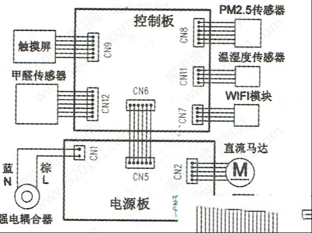

    海尔KJ系列空气净化器具有空气质量检测、负离子空气净化、WIFI智能控制、36°0循环进/出风等功能,其外形如图1所示。该机内部安装有负离子模块、WIFI模块、控制板和电源板等组件,并设有PM2.5、甲醛、温度、湿度等传感器,其接线如图2所示。本文将讲解此空气净化器的几个检修思路例子。

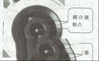

  故障原因分析:该机正常时,接通电源后机器发出“嘀”声并随后进入待机状态。这时按下“开/关”键机器默认以手动净化模式运行,用户根据需要调节风速(共4个挡位,其中最小的为睡眠挡),并可设定定时关机时间。如果机器在上电时有“嘀”声发出,说明已接通市电,故障部位多在控制电路中;如果无“嘀”音,则先检查市电输入是否正常,然后检查耦合器接触是否良好,如图3所示。

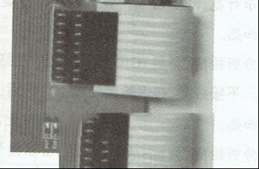

  故障原因分析:上电观察面板上的童锁图标指示灯是否闪烁,若闪烁,说明机器进入了童锁状态。其解锁方法如下:同时按住“定时”键与“负离子”键3s,此时蜂鸣器会鸣叫1声,童锁图标指示灯熄灭,解锁成功,所有按键功能恢复正常。若童锁图标指示灯不亮,则故障原因多为触摸按键断线,或者控制板上插座CN9中的排线插头脱落,如图4所示。

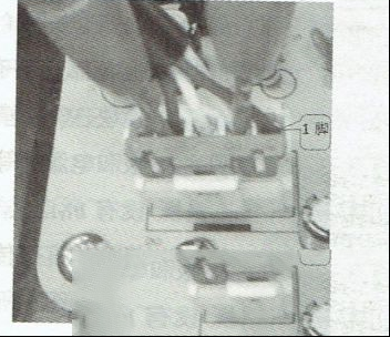

  故障原因分析:首先检查电源板上插座CN2及连线有无接触不良现象, 然后上电测量CN2的②、③、⑤脚电压,如图5所示。
          正常时,②脚电压应大于2V,③脚电压约为15V,⑤脚电压应大于250V。若上述电压正常,则说明直流电机损坏;若上述电压不正常,则说明电源板有故障,检查相关电路即可。

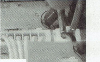

  故障原因分析:空气负离子又称负氧离子,具有镇静:催眠、降血压等功能。本机中的负离子模块可有效增加空气中负离子含量,从而有效地净化空气。首先在开启本负离子功能时,用万用表测量电源板上插座CN3中的DC12V电压是否正常,如图6所示,然后检查负离子模块的接线插头有无松脱现象以排除故障。
