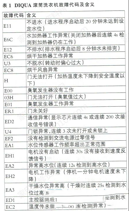

摘要: 用户反映该洗衣机起先是进水不停,整个滚简里面全是水,然后屏幕显示“EA1",所有操作无效。此故障可能是水位传感器失灵。资料显示"EA1"表示水位传感器工作频率超出正常工作范围。该机水位传感器为两线 ...
    用户反映该洗衣机起先是进水不停,整个滚简里面全是水,然后屏幕显示“EA1",所有操作无效。此故障可能是水位传感器失灵。资料显示"EA1"表示水位传感器工作频率超出正常工作范围。该机水位传感器为两线式,测两线间的阻值为18Ω,说明内部线圈未断路。拔下水位传感器,测电脑板上该传感器连接点之间的电阻为60k,没有短路现象。再查传递气压的塑料管也完好,莫非传感器内部卡住?边转动传感器边轻轻敲击,无效。查看发现线路板上有一处防潮胶有发黑的情况,去掉防潮胶后检测为两只330k的电阻,但并末损坏,如图1所示。
          将洗衣机设置成单脱水,启动后排水泵工作,但滚筒刚一转动就立即停止,屏显"EA1",这时把水位传感器和电脑板之间的连线拔掉,上电后就显示"EA1"。上述现象表明传感器已经工作,但状态不对,难道电脑板有问题?拆下电脑板,发现300V供电的滤波电容( 10uF/400V)已鼓包,会不会是过大的电源纹波干扰了传感器的工作频率呢?由干线败板被防潮胶宓封更 换该申容有两(注意这个引线上面被铝箔缠绕,要剪去铝箔才能焊接),剪去引线上的铝箔,然后焊上新电容。换上新电容后试机,故障机修到这里,终于修好值得探讨。。该机水位传感器的正常工作频率范围是16.384kHz~81.92kHz,无水时频率为42.8kHz。该机的故障代码及含义如表1所示。
          说明:帝度是合肥三洋和荣事达合资企业生产的,上述故障代码也适用大部分的三洋滚筒洗衣机。
