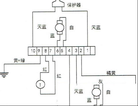

  2、XQG70- -1302型机所用电机
  (1)电机接线图(见图2)
        “2”(橘黄)与“3”(灰)、4(黑)接定子绕组,"5"(白)与“6”(蓝)为碳刷连接线,接转子绕组。“1”(天蓝)与“10"(天蓝)接温度保护器。图中T为测速器,接在“7”与“8"上,外接两根细红线。
  短接,从“1"和“2”供电;逆时针方向转动:"2"与“5'’短接,“6”与“10"短接,“1"和“4"供电。
     阻值测试:电机护套中,“1”与“10”应处于常通状态,“2”与“4”阻值约为1Ω,"3"与“4"阻值约为2.5Ω,“5"与“6”阻值约为4Ω,“7”与“8”阻值约为120Ω。

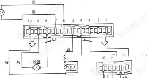

  5.XQG75-3127、XQG85-3128型机所用电机
(1)电机接线图(见图5)
     “10"(绿)与“5"(白)接定子绕组,“9”(灰)与“8"(浅蓝)接碳刷转子绕组,“6"(黑)与“7"(黑)接温度保护器, "3"(红)与“4"(红)为测速器。
(2)电机的检测:
     顺时针方向转动:将“8”、“5"短接,从"9”、“10"供电。逆时针方向转动:将“9”、“5"短接,从“8”、“10"供电。
     阻值测试:定子绕组阻值约为2.4Ω~5Ω,转子绕组阻值约为2.1Ω~2.6Ω,测速器阻值约为68Ω左右。
