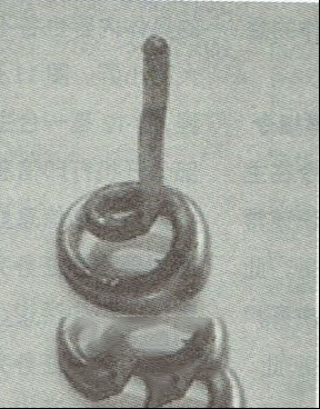

摘要: 上门维修收到其他维修同行的一台奥克斯燃气灶,由于加热牛奶时出现溢锅现象熄火报警。赶紧关火,用抹布擦拭干净后重新打火,三四秒后两个灶头同时熄火,并响起报警声。仔细观察该灶的两个灶头,发现溢奶后的这个灶头的点火 ...
    上门维修收到其他维修同行的一台奥克斯燃气灶,由于加热牛奶时出现溢锅现象熄火报警。赶紧关火,用抹布擦拭干净后重新打火,三四秒后两个灶头同时熄火,并响起报警声。仔细观察该灶的两个灶头,发现溢奶后的这个灶头的点火头对面缺少一个约1am的金属头(如图1所示),分析认为,金属头断裂的原因可能是用抹布擦拭时将其碰掉并落入煤气灶内部。该金属头到底是干什么的?为什么断裂会导致两个灶头同时熄火?
        查询资料得知,该金属头叫热电偶也叫感应针,是煤气灶的火焰检测装置,燃气燃烧后,热电偶的尖端因在高温火焰中而产生电动势,控制板检测到该电动势后,输出电压加到安全电磁阀的线圈上,线圈产生的吸力吸住电磁阀的衔铁,使燃气经气阀持续流向喷嘴,维持燃烧。当火焰意外熄灭时,热电偶的温度降低,产生的电动势非常低,电磁阀失电衔铁在弹簧作用下堵住燃气孔,气阀被关闭,灶头熄火。
        观察该燃气灶;发现更换热电偶比较麻烦,加上急用,决定先做个应急处理。找一段长约10cm且玉铅笔芯粗细相近的铜丝(若用电机中的铜丝,须先用砂纸磨掉铜丝上的绝缘漆),绕成图2所示的形状,并剪掉多余铜丝,然后用镊子将铜丝大圈套在热电偶的瓷柱上,小圈卡在瓷柱上的金属断头上,如图3所示,最后用尖嘴钳稍微夹紧,不可太大力,只要小铜圈与金属断头接触良好即可。按此方法处理后长时间试机,一切正常。
