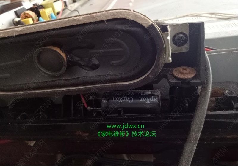

    收到同行送来的故障机壹台熊猫L32F01液晶,昨天用户拿来,说有问题,由于当时比较忙,就叫他放这里。因为对这台电视印象比较深刻,为了避免故障扩大,所以今天也没有试机就拆开查看,经过仔细观察,包括我安装的电容,没有发现有明显烧坏的地方,于是通电测试机子,图声俱佳,电视机本身没有问题。
        说起这个大电容,当时是坏了两三个,还上网求助,有的师傅说红胶作怪,有的师傅说电容质量不好,经过我对维修过程的仔细思考,得出结论:此电容冒烟的真正原因是电容所处环境温度过高引起,LCD灯管在使用几年后,工作时产生的热量要比原来大,再加上电源电路中各元件在使用一段时间后也有这种情况,便形成为什么不装后盖怎么播放都没有问题,一装上后盖几分钟大电容就坏的故障,于是我便把电容转移到扬声器处。
        这里是电视机中温度最低的地方,还不用破坏电视机后盖,一晃半年多了,电容仍然安然无恙。
