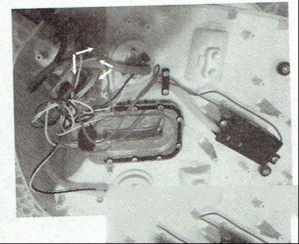

摘要: 收到其他维修同行的一台璐瑶ZD5L-LY213A型足浴按摩器,其功能开关如图1所示。加水通电,水中产生大量气泡,泡脚时气泡会发出响声影响家人休息,打算对该足浴按摩器进行改造。不想使用气泡功能,直接断开气泡压缩电机的电 ...
    收到其他维修同行的一台璐瑶ZD5L-LY213A型足浴按摩器,其功能开关如图1所示。加水通电,水中产生大量气泡,泡脚时气泡会发出响声影响家人休息,打算对该足浴按摩器进行改造。不想使用气泡功能,直接断开气泡压缩电机的电源线即可,以后若想恢复此功能,则需恢复连线,较麻烦。气泡压缩电机和PTC加热器都是AC220V供电,若将这两组供电线调换,则具有了单独加热功能,并且气泡功能也得以保留。拆机,找到气泡压缩电机和PTC加热器的供电线,交换其位置,如图2所示。这样当功能开关旋转至气泡”位置时,实质上是开启单独“加热”功能,其他两挡功能保持不变。
