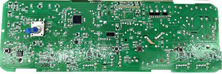

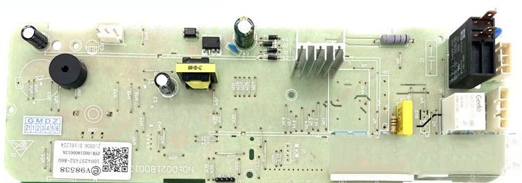

摘要: 本文以海尔XQG50-807型滚筒洗衣机为例,介绍该系列洗衣机电控板的维修实例,供同行参考。该洗衣机外观与电控板安装位置如图1、图2所示,电控板外形如图3、图4所示。 一、电源供电部分原理与常见 ...

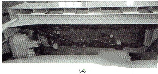

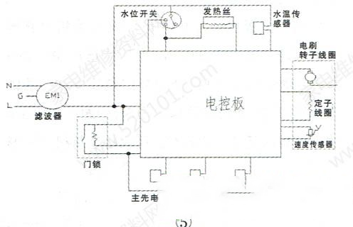

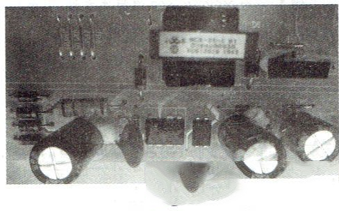

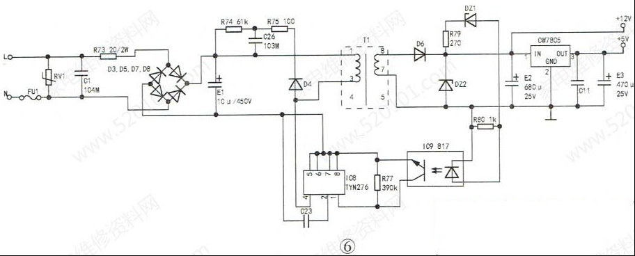

        开关电源电路原理图,如图6所示。AC220V电源经过电路板“细线”替代的保险丝FU1后并接了压敏电阻,用于防止瞬间的高电压进入板子,损坏、烧毁器件,之后火线串接了2W的限流电阻,连接到由四颗二极管组成的整流桥,整流输出的直流电经E1电解电容滤波后经开关变压器的①、③脚后直接加到TNY276开关管模块IC8的④脚,期间由R74、R75、D4等组成尖峰脉冲吸收电路,防止开关管“通/断”期间反峰电压击穿管子。当开关电源工作时,从开关变压器次级⑧脚输出经D6二极管整流滤波后的直流电并接了稳压管DZ2,确保输出电压的稳定,同时还串接了稳压取样电路中的DZ1稳压管,如果输出电压偏高,IC9(817 )光耦初级电流变大,发光变强,次级导通变强,用于调整、减弱TNY276模块内的开关管的导通频率,从而间接控制、降低与稳定输出电压。输出+12V的电压供继电器等使用以及经过7805三端稳压块后输出+5V电压供CPU等使用。输出电压偏低的分析方法雷同,本处不再累赘!

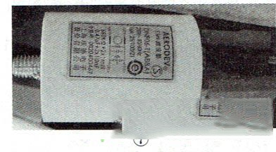

       故障原因分析:测量用户家的AC220V正常,打开洗衣机顶盖,没有发现线路破损的现象。测量滤波器,如图7所示,输入与输出电压均有AC220V,初步估计问题应该在电控板。

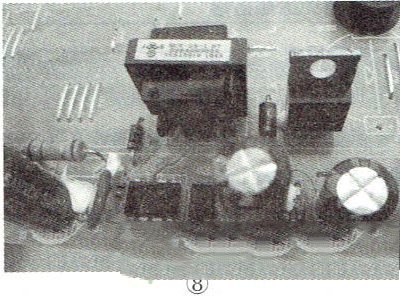

       卸下电控板,通入AC220V电压,使用万用表测量全波整流输出有DC311V,但是测量开关变压器次级D6二极管阴极电压为0V,估计次级负载短路所致。断电后,测量次级D6输出直流电阻为02,故障范围肯定在D6或之后的电路器件,当万用表检测到12V稳压管DZ2时,发现该管子如图8所示,已击穿损坏,导致次级输出短路。更换新的12V稳压管IN4742后,故障修复,通电指示灯工作,上电瞬间蜂鸣器工作,机子恢复正常。

        故障原因分析:上门检查,上电后发现该洗衣机指示灯会亮,但是各功能失常。测量市电有AC220V,整流桥输出有DC310V正常,当检测开关电源次级D6输出仅有DC4.3V,说明次级输出电源异常,断电后对开关电源的稳压、模块等测量均正常,此时发现次级的滤波电解电容E2有鼓涨现象,烙铁卸下后使用万用表电容档测量其容量为0uF/25V,问题已查出,就是此电解电容无容量导致D6整流后电压值低的现象,同时还听到开关变压器“吱吱”的声音,说明开关变压器已经严重超负荷。更换680uF/25V以.上容量和耐压的电解电容后故障机修到这里,终于修好值得探讨。,开关电源“吱吱"声音也消失了,恢复正常。

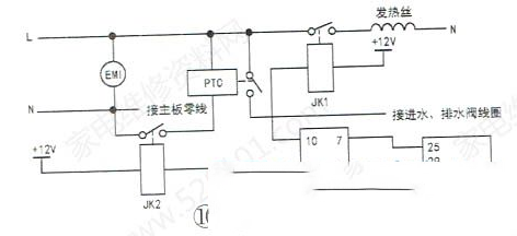

         延时门锁与发热丝控制电路原理图,如图10所示。
        当机子上电时,LN经电源滤波器EMI后,火线并接门锁PTC、触点的一端后直接加到发热丝继电器开关JK1的一端;零线端一路接主板的开关电源,另一路接到继电器JK2触点的一端。当按压电源键主板得电工作时,指示灯点亮,CPU的四脚送出高电平到IC6, ULN2003反相器的③脚,从④脚输出低电平,使JK2继电器线圈两端有12V的电压继电 器工作,触头闭合,门锁内部的PTC有AC220V电压,双金属片发热变形延时1-3分钟后,门锁开关6A触头闭合,送电到进水、排水线圈一端。
         当需要温水洗涤时,CPU的写脚输出高电平送到ULN2003的⑦脚,从①脚输出低电平,从而使JK1继电器线圈两端有12V 的电压,继电器工作,17A触头闭合,送电到发热丝对水温加热。

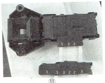

         例1:收到其他维修同行的一台xQG50-807滚筒洗衣机,上电后指示灯会亮,蜂鸣器发出“滴、滴”的报警声音。

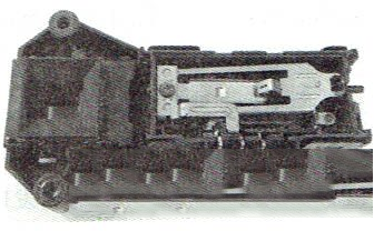

         故障原因分析:上门检查,按电源键,面板指示灯会亮,同时蜂鸣器发出“滴、滴"的报警声音,洗衣机洗涤、脱水功能都不能启动。检查开关电源+12V、+5V输出的电压正常,测量门锁,如图11所示的1、3端有AC220V,但是门锁触头就是不闭合导致进水、排水阀不供电而发出“滴、滴"的报警声音。撬开门锁后发现内部的PTC (热敏电阻)已经碎裂损坏,如图12所示,更换新的门锁后故障机修到这里,终于修好值得探讨。。

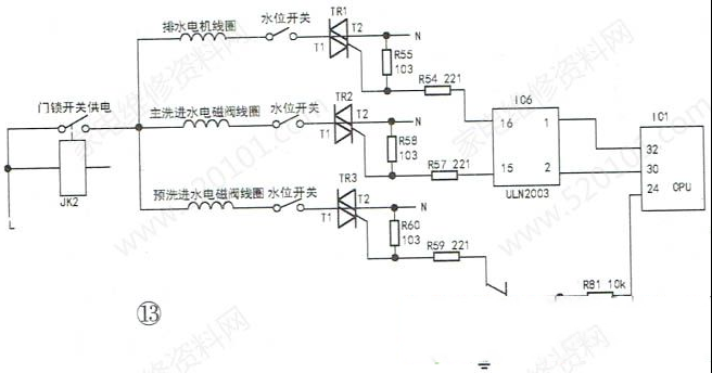

        控制电路原理图如图13所示。当启动洗衣机工作时,门锁开关闭合,给进排水阀等供电。选择程序功能旋钮,启动洗衣机洗涤功能,在未达到设定水位时,水位开关常闭触点闭合,CPU 30脚输出低电平,经IC6,ULN2003反相器②脚入,从15脚输出高电平,启动瞬间CPU检测过零信号,产生一个上升沿的触发脉冲,这时双向可控硅TR2的T2、T1极导通,主洗进水电磁阀线圈得电,滚筒洗衣机开始进水。
        排、脱水时,当水位开关检测到桶内压力低(无水)时,水位开关触点闭合,CPU 32脚输出低电平送到ULN2003反相器的①脚从16脚输出高电平,启动瞬间CPU检测过零信号,产生一个上升沿的触发脉冲,通过电阻R54后加至双向可控硅的控制脚,TR1的T2、T1极导通,排水泵的线圈有AC220V,进行排水工作。
  2.常见故障检修
        例:收到其他维修同行的一台xQG50-807滚筒洗衣机,插上电源插头后,洗衣机的进水阀不受控制马上进水。
        故障原因分析:上门检查,开始以为进水阀线路短路,细查后未发现问题。依着线路查到电控板的CN3线排插头的第三根红色线,查看该线接的是板子的TR2贴片双向可控硅,断电后使用万用表测量其T2、T1极阻值e经为0Ω,说明击穿导通损坏。检测其周边的器件正常,由于手头没有现成的贴片可控硅,故使用1A以上分立双向可控硅代替(安装时注意位置与高度或在板子反面使用硅胶固定安装器件,并通过引线连接线路与可控硅)后,故障机修到这里,终于修好值得探讨。。
        上电前注意测量负载(进水阀线圈)有无短路,如果负载短路,严禁通电试机,否则会导致新换上的可控硅再次击穿短路。同理,排水泵可控硅击穿炸裂的几率也比较大,维修过程中必须查清楚短路源后方可再次通电。

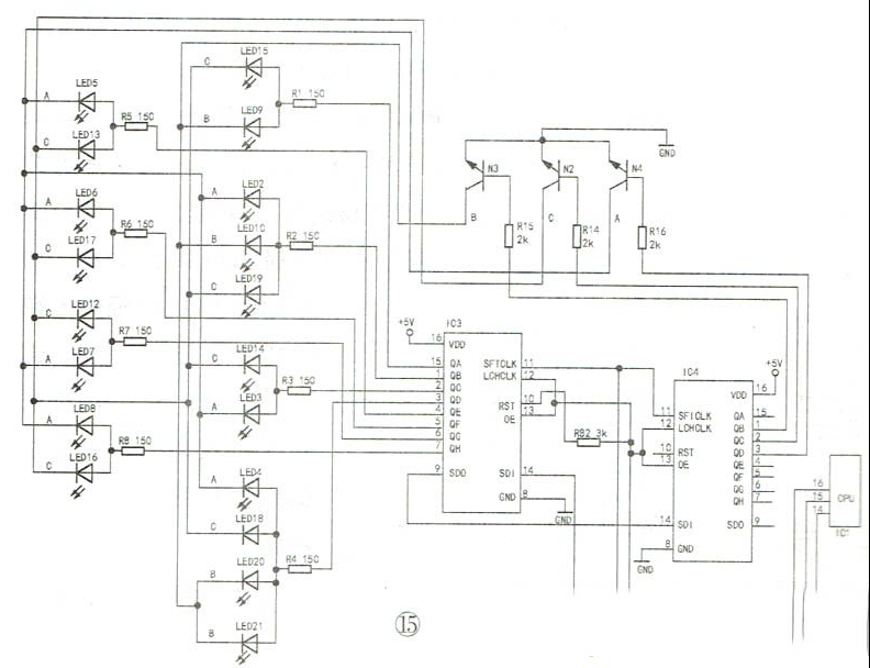

        按键指示灯控制电路原理图如图15所示。按下电源开关后,调节“程序选择”按钮或按下“速度、强力去污、启动/暂停”键,在对应面板上都会有相应指示灯显示,说明用户已选择该功能。每按下任意按钮,CPU④脚送出串行数据到IC3.IC4,经移位、寄存传输后从IC4的①、②、③脚送出驱动控制的高电平,对应N3~N1贴片三极管工作;通过IC3片选芯片后的信号从对应的引脚送出高电平+5V到各路受控的发光二极管。发光二极管的阴极通过N1~N3控制接地,点亮控制面板对应选择功能的二极管。
  2.常见故障检修
        例:收到其他维修同行的一台xQG50-807型滚筒洗衣机,面板上“快洗”和“速度”指示灯不亮。故障原因分析:上门检查,发现该机指示灯不能显示全,给用户使用带来麻烦。拆开顶盖,当用螺丝刀动一下电控板时,居然不显示的指示灯在选择程序按钮时都会被点亮,估计连线松脱所致。细查外围电路没问题,断电拆下电控板后发现板子的IC3(74HC595 )⑤脚虚焊,导致选择“快洗功能”的程序时指示灯"快洗”和“速度”指示灯不亮。补焊后机器修复。由于电路元件使用的都是贴片集成块,管脚相对密集焊点较少,当上锡量不足时,常导致虚焊松脱的情况发生。

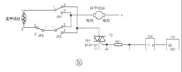

       串激式电机控制电路原理图如图16所示。当电机洗涤正转时,从CPU的26脚输出低电平送到IC6( ULN2003 )的⑥脚,经反相后从11脚输出高电平,启动瞬间CPU检测过零信号,产生一个上升沿的触发脉冲,可控硅控制脚的脉宽调制信号(PWM)对转速进行控制。11脚输出信号经R61接至双向可控硅的控制脚,可控硅触发导通,此时电源L(火线)经电刷、转子、电刷后接到继电器控制线路流出,经继电器JK5的2-1触头接入继电器JK3,JK3得电,触头1-2断开,1-3接通,电流进入可控硅的T2极,由于此时可控硅TR4已触发导通工作,I2与T1极导通接至电源零线(N),所以电机得电正转。
       当电机洗涤反转时,从CPU的26脚输出低电平送到IC6( ULN2003 )的⑥脚,经反相后从11脚输出高电平,启动瞬间CPU检测过零信号,产生一个上升沿的触发脉冲,其转速是受到可控硅控制脚的脉宽调制信号(PWM)实现调速。接R61 电阻后直接连接双向可控硅的控制脚,可控硅触发导通,此时电源L(火线)经电刷、转子、电刷后接到继电器控制线路,电流流经JK3继电器的2-1触头后进入JK5继电器的1-2端,电流从定子绕组的2端流入,1端流出后接到JK4继电器的1-2端, 再接到可控硅TR4的T2极,此时由于可控硅处于导通的工作状态,T1极直接接到零线N端,电机得电反转。

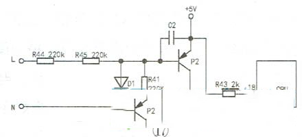

  2.过零检测电路
       过零检测电路是指为CPU提供一个标准的外部时钟源,准确反映市电正弦波的过零情况。家用电器控制器中在--些可控硅控制的转速类电机的场合一般有过零检测电路,能实现对电机的转速同步与控制。目前常用的过零检测电路有以下几种方式:变压器后取信号(二极管及三极管)、变压器前取信号(三极管非隔离及光耦隔离)和非隔离过零检测电路。本机采用的是变压器前取信号(三极管非隔离),如图17所示。其作用可以理解为给CPU提供一个标准,这个标准的起点是零电压,可控硅导通角的大小就是依据这个标准。也就是说洗涤与脱水电机转速不一样,可控硅都对应一个导通角,而每个导通角的导通时间是从零电压开始计算的,导通时间不一样,导通角度的大小就不一样,因此电机的转速就不一样。

       例1:收到其他维修同行的一台xQG50-807滚筒洗衣机,洗涤时只有单向运转。故障原因分析:该机使用的是串激式电机,主要靠继电器工作实现电流的换向,改变运转方向。机子能单相运转,说明TR4双向可控硅等控制电路正常,问题出在继电器。细查后发现其中有-个继电器JK4的触头烧蚀,出现得电时会动作但不能正常闭合的现象。用10A/DC12V的继电器将其更换,故障机修到这里,终于修好值得探讨。。
       例2:收到其他维修同行的一台xQG50-807型滚筒洗衣机,关好门未按启动按钮,机子就自动单向连续运转。故障原因分析:上门检查,发现机子只要一关好洗衣机门,无需按压任何按钮就会自动单向连续运转。查遍了继电器未见异常,电机正常,线路无短路碰线的现象,当使用万用表测量可控硅TR4时,发现TI、T2极已经击穿短路(参见图14所示)。更换TR4( BTA416Y )后故障机修到这里,终于修好值得探讨。。此时只要已关好门,门锁触头闭合送电,L和N分别接到定子绕组两端,电机得电运转。维修时只要更换的双向可控硅 电流大于16A/800V的即可替换。
