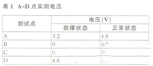

        此时过零检测电路工作异常,CPU据此发出蜂鸣器鸣叫指令。实测A~D点的直流电压见表1,供参考。需说明的是,虽然D1变质后桥式整流变成半波整流,直流输出电压有所下降,但由于后面负载没有工作,加上稳压器7805的作用,所以输出直流电压基本没有变化,CPU工作也未受到影响。
