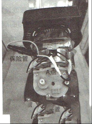

摘要: 收到其他维修同行的一台式电风扇,通电后电机不转。首先用万用表检测定时器、按键开关均正常,电机转子转动自如。接下来测量电机线圈阻值,该电机的接线图如图1所示。测得红、黑线之间阻值无穷大,红、蓝线之间阻值为240 ...
    收到其他维修同行的一台式电风扇,通电后电机不转。首先用万用表检测定时器、按键开关均正常,电机转子转动自如。接下来测量电机线圈阻值,该电机的接线图如图1所示。测得红、黑线之间阻值无穷大,红、蓝线之间阻值为240Ω,电容两端的阻值为1270Ω。分析认为,故障原因是电机长时间工作过热,导致内部的145°C保险管开路。若要更换或短接保险管需要拆开电机,加之保险管埋在线圈的下面,操作较麻烦。若要更换电机,要等四五天。因顾客急用,决定不拆开电机,而在外部连接A、C两点。
         先确定电容哪一端是A点。因红线接在控制开关的强风挡上,所以红、黑线所连线圈为运行绕组,另一线圈为启动绕组。测量电容两端与红线的阻值分别是540Ω和730Ω。根据启动绕组阻值大于运行绕组阻值这一规律,确定出A点。连接A、C两点后通电,风扇运转正常。为安全起见,在A、C两点间串接一只250V/1A的保险管,如图2所示。
