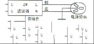

        洗衣机中的电源滤波器与电源插头相连,如图1所示,既对电网中的高频谐波进行滤除,又对洗衣机工作时产生的高频谐波进行滤除,以防干扰其他电器。

        故障原因:用户家没装地线,或接地线接触不良。电源滤波器共有5个接线端,如图2所示,其接地端(外接黄绿色线)必须可靠接地。故障表现为3:洗衣机不通电或电源接触不良。故障原因:水蒸汽进入电源滤波器内部,导致接头氧化或断裂。

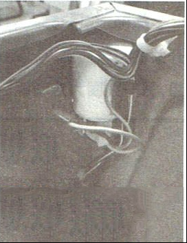

       怎么修理:为避免水蒸汽进入滤波器内部,滤波器需倒置安装,如图3所示。
