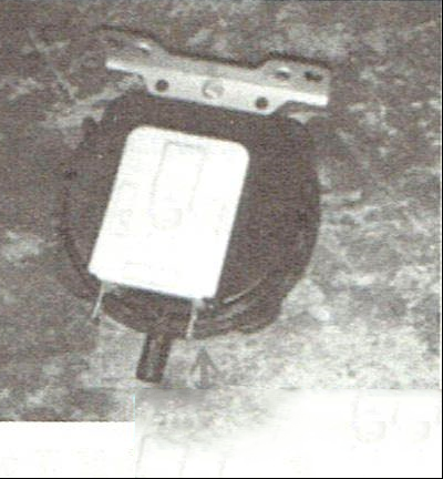

    上门维修收到其他维修同行的一台志高JSQ20-H2T燃气热水器,面板显示"E5”,不热水。上电开机,打开热水水龙头,出水水压正常,热水器中排风电机运转正常,但10多秒后显示代码“E5”。查看故障代码,“E5”表示风压开关开路或短路。换用同型号风压开关后试机,故障机修到这里,终于修好值得探讨。。故障元件所在位置如图1所示,故障元件背面图如图2所示。
