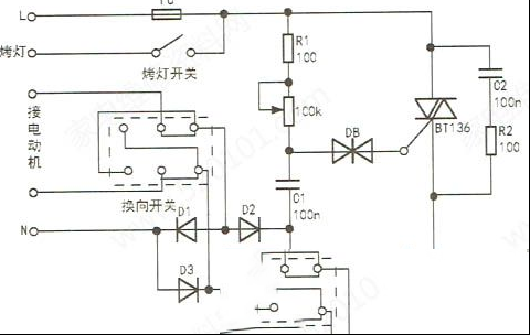

        将控制开关拨在正转和反转位置,测得电机进线电压为OV。查控制板至电机之间的连线,均正常,判断控制板电路有问题。打开控制板,见一只1/16W电阻已烧焦,检测发现已断路;再测晶闸管(型号为BT136),已短路。拆下烧焦电阻,板上标注有“101”字样,判断其阻值为10Ω。为便于检修,实绘出控制电路如图2所示(位号为笔者加注)。
        此电路是一个常见的输出可调的晶闸管整流电路,损坏的电阻为R1。笔者认为R1的阻值和额定功率都偏小,当电位器调为0Ω且输出电压最高时,R1功耗很大,长时间使用难免会烧毁。同时也因R1阻值太小,流过晶闸管的G极电流太大,易导致晶闸管过流损坏。将R1换用1k/0.5W电阻,BT136用BT137代换后长时间试机,一切正常。
