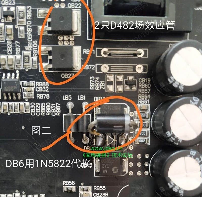

    收到同行送来的故障机壹台乐视L503IN(X3-50UHD)液晶电视,故障表现为三无(无背光、无伴音、无图像),白色LetV英文字母指示灯,在用遥控器开机和关机时(见图1),都有光暗变化,问用户,说平常开机时是有开机广告音的。

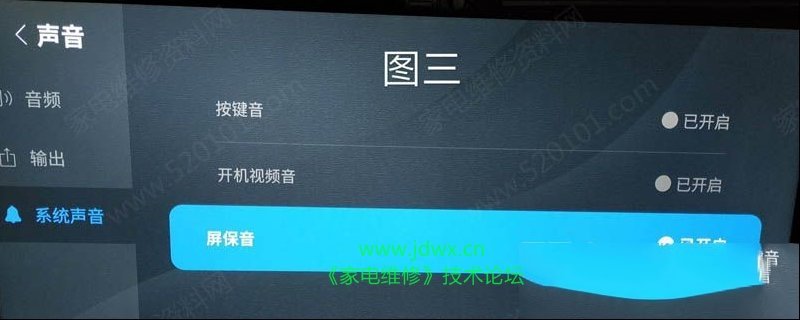

          拆开后盖,查开关电源板(AMP50LS-X3-M)各组电压均正常,怀疑主板(MS6A928-MBD-C-H5000)坏,采取先软后硬、先易后难方针,先用JT1199读取数据,但读不出,同时也写不入,一时陷入僵局。后无意中感觉恒流源板(AMP50LS-X3-C)有热度,用手摸2只贴件场效应管D482很烫,断电测量无击穿。在电路再测旁边的2只贴片二极管DB13、DB6、(HBR3100)处于击穿状态,焊下DB6测量果然击穿,此时再测DB13正常。于是用1只1N5822代用焊上(见图2),通电开机有广告图象,但是无开机画面的广告声,输入机顶盒信号,图象伴音全正常。进入菜单设置‘系统声音’(见图3)关机再开有了开机广告声了。就因为这个开机广告声没有,误以为是主板出了问题而造成无背光无伴音。走了弯路,值得同行借鉴。
