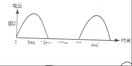

         在电子设备中,通常安装有整流电路,把交流电转变成直流电,最简单的半波整流,只用一只二极管,其输出波形如图2所示,在一个市电周期内,只有一半时间内二极管才导通(即后面负载是电阻性的),电源的利用率很低,功率因数约为0.45。在由4只二极管组成的全桥整流电路中,其输出波形如图3所示,因为把交流电源的负半周也进行了利用,功率因数达到0.9左右。
