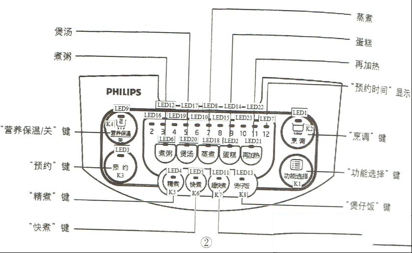

        按钮K和指示灯LED对应的功能如图2所示。

        (1)若底盘热敏电阻开路, 则上电后蜂鸣器鸣响,且LED4、LED5、LED11和LED15闪亮,即面板上的“煮粥”、“快煮”、“超快煮"和“煲仔饭"指示灯闪烁。
        (2)若插座CN4④脚电压大于1.5V,继电器RL的触点断开,反之触点闭合。CN4④脚电压大于4V,则蜂鸣器鸣呜叫,且指示灯LED6、LED20、LED18、LED2、LED21闪烁;
        (3)若CN4 ⑥脚电压大于4.4V,则蜂鸣器鸣叫,且指示灯LED8、LED15、LED14、LED23、 LED22、LED7闪烁。
