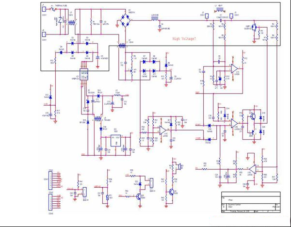

功率板电路分析
交流电220V 经过前端滤波处理,通过整流桥,变成大约310v 左右的直流电,通过MCU控制IGBT 的导通和关闭,来控制加热线圈的工作状态。
开关dianyuan电源部分采用TI 公司最新推出的集成电路VIPer12A,来实现不同电压的输出,AC 接入后经过半波整流,接到VIPer12A 的电压输入脚,输出端通过稳压变压的方式来得到18V 和5V 直流电,为IC 和其他外围元件提供dianyuan电源。
电路中包含有电流检测部分,通过电流互感器将总回路的电流按比较缩小后,通过整流,变成直流,连接电阻到地,系统通过检查电阻端的电压来判断回路的电流大小。同时回路电流若超过一定值后,通过另一端的保护信号反馈到IGBT 的控制端,将控制信号拉低,使IGBT 停止工作,同时送到MCU,让系统停止工作,并产生报警信号。

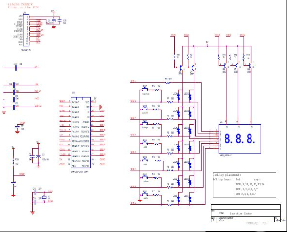

控制板电路分析
此资料来源:www.jdwx.cn 转载请注明出处!
主控板中主要由MCU,数码管,发光二极管,按键,复位电路组成,数码管采用共阳型的,发光二极管驱动方法为动态扫描,按键与SEG 线复用,控制COM 口,回读SEG 【存储器数据】的I/O 来扫描按键。复位电路为低电压复位电路,当电压低于2.6V 时,系统产生复位。

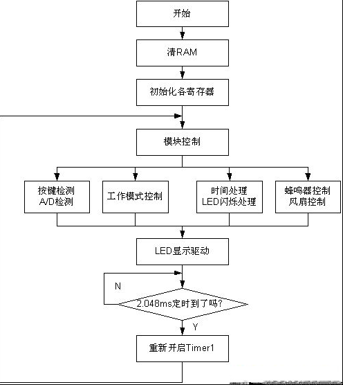

系统软件设计主流程采用分时结构,在每个不同的时间片进行不同的工作,时间片可以对动态扫描的LED进行定时刷新和扫描,方便程序控制。
工作时采用时间轮循的方式,能有效的利用时间资源。过程中主要通过标志的方式将信息传递到其他模块。

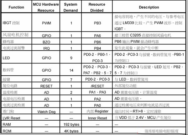

系统资源分配
