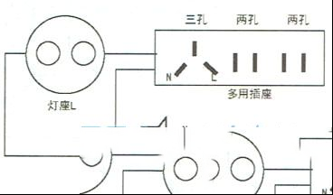

    收到同行送来的故障机壹台美的C21-ST2133电磁炉,故障表现为是一上电,家里的空气开关就跳闸。由此判断此机器内存在严重短路点。拆机检查,发现IGBT管及18V稳压二极管DW1、DW2击穿,电源模块U92 (VIPer22A)炸裂、康铜丝JT1接地焊点熔化断开。将上述损坏件全部换新,并更换主电压滤波电容C4(5uF)、谐振电容C5 (0.3uF)及尖锋脉冲吸收二极管D91(UF4007)。为安全起见,在市电输入线中串联一只25W/220V灯泡后上电,峰鸣器响-声后再无反应,再检查,发现U92再次击穿,其他元件未坏。更换U92后,用万用表电阻挡在路检测其外围电路,如图1所示,发现开关变压器T90⑥、⑦脚之间的电阻值约为0.1Ω且稳定,但⑤、⑥脚之间的阻值在0.1Ω左右波动。看来T90⑤、⑥脚之间虚接才是损坏U92的真正原因。笔者正好有一块同型号板,拆下其开关变压器换上试机,故障机修到这里,终于修好值得探讨。。
        为便于检修,可自制一个“串灯插座”,即在插座中的火线,上再串接一个灯座,如图2所示,灯泡可根据实际情况选择。
