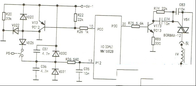

       为了说明进水阀动作原理,首先以海尔XQB45-A型洗衣机进水控制电路为例,介绍进水阀开、关控制过程,有关电路如图1所示。
        接通电源,选择好洗涤程序及有关参数,按一下启动/暂停键,CPU(MN15828 )通过其20脚发出高电平注水指令,驱动管VT73导通,并经R74、C74触发双向可控硅VS4导通,电磁阀IV动作,打开水阀向洗衣桶内加水;与此同时,CPU的10脚输出水位动态扫描信号,经VT3驱动操作键矩阵和LED指示灯矩阵工作。PS为水位开关(压力式),桶内刚加水时PS触点是断开的,CPU的13脚收不到10脚输出信号,20脚保持为高电平,电磁阀IV维持开启状态不断向桶内加水。当桶内水位上升到设定水位高度时,水位开关在压力作用下闭合,13脚经R26、VT3、VD25、PS、R36等收到10脚输出的动态扫描信号,即CPU收到了洗衣桶内水已加满的信号,于是发出停止加水指令,20脚输出跳变为低电平、VT73截止,VS4关断,电磁阀IV失电后阀芯关闭,停止向桶内加水。这样,就完成一次电磁阀的开启(进水)和关闭(停止)控制。

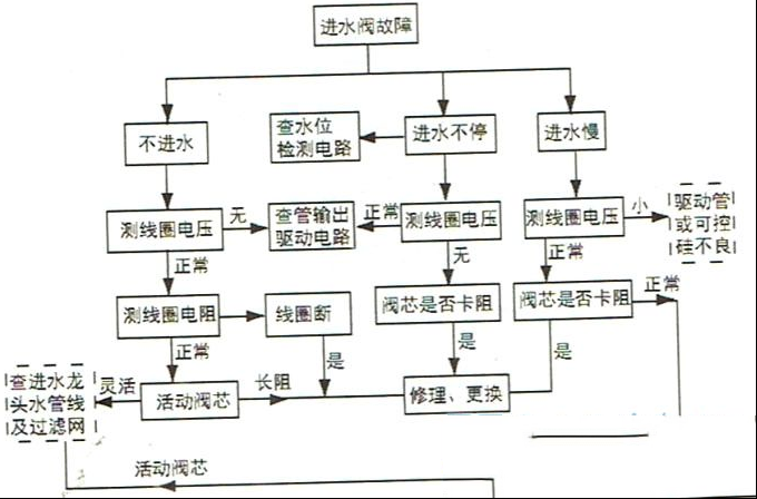

        由于进水阀工作的特殊性,使用日久容易发生电磁衔铁长阻、加压或泄压针孔堵塞、绕组线圈霉断或变形、复位弹簧锈蚀、过滤网堵塞等故障,导致洗衣机无法正常使用。进水阀本身引起的故障主要有:不进水、进水不止、进水慢,其快速检修流程框图如图2所示。
        由于上述故障有可能是水位检测电路、进水阀输出驱动电路或自来水管线等发生故障造成的,所以也用虚线框标注在图2中,检测时可参照。

  故障原因分析:由进水阀导致的不进水故障原因有二:-是电磁线圈断路或其插头断脱及接触不良;二是活动衔铁卡阻打不开水阀。打开洗衣机后盖,按检修流程先测进水阀线圈两端电压为AC220V,说明控制电路正常。在接通市电瞬间,未听到进水阀衔铁动作吸合声,断电后测电磁线圈两端直流电阻为4.5k,正常,判断故障发生在机械部分。拆下进水阀,打开阀体检查发现衔铁锈蚀堵住了衔铁活动滑道,将衔铁卡死。用小刀和细砂纸刮磨掉锈蚀层,再用煤油浸泡清洗,用吹风机热风吹干后按原样装回。最后用AC220V电源通电试验,可听到清晰的“嗒"声,说明衔铁动作已恢复正常。装回洗衣机内、盖上后盖试机,洗衣机进水恢复正常,故障机修到这里,终于修好值得探讨。。

        (1)若通电后进水阀IV线圈两端无AC220V电压,一种可能是水位开关PS(见图1)触点短路或积垢漏电,CPU 13脚收到的水位信息,使CPU误判为桶内水已加满,禁止20脚输出高电平,导致电磁阀IV不能开启进水;另一种可能是CPU及水位检测电路都正常,20脚虽已输出高电平,但因R75、R74、R85、C74、C83、VT73、VS4脱焊开路或失效,导致电磁阀IV无电而不能开启;
        (2)若为进水阀加AC220V市电时,能听到“嗒”的一声衔铁吸动声,说明进水阈是好的,通常是水网停水、水压太低、水龙头未打开,进水过滤网脏堵等造成不进水故障。

  故障原因分析:进水不停和不进水故障原因是相反的,其原因一是衔铁卡阻不能关闭进水阀;二是进水阀橡皮隔膜加压针孔堵塞,会导致进水阀流水不止。按检测流程进行检查,在停止进水程序状态,测进水阀电磁线圈两端电压为0V是正常的,这时可用压缩气体在进水阀通电时吸通针孔,必要时应拆下电磁阀,用细钢丝小心地将针孔穿通,然后装回进行通电试验,直至进水恢复正常;电磁线圈变形会造成衔铁卡在线圈骨架内不能弹出,致使阀门不能关闭或关不严,而常流水;由于复位弹簧长期工作在温度很大的环境,使用日久产生锈蚀,导致其弹力下降,衔铁受力变小,不能顶住泄压孔而造成常流水。这些故障若无法排除,可更换其相应故障部件,严重时应整体更换进水阀。
         提示:若洗涤程序运行至停止进水时段(如洗涤状态)时,进水阀线圈两端仍有AC220V电压,则为控制电路有故障(见图1):(1)水位检测电路故障,CPU 13脚收不到水满信号,此时20脚输出高电平,进水阀处于开启状态。一般是R26、VT3、VD25、PS(触点接触不良)R36脱焊开路或C35、C36、VD31引击穿漏电引起的,也可能是排除阀关不严或洗涤桶漏水造成的;(2)进水阀输出驱动电路有故障,这时CPU的 20脚输出低电平,多为VT73或VS4击穿、漏电造成进水阀不能断电。

  故障原因分析:此故障与不进水故障的原因基本相同,只是元件不良程度较轻而已。根据检修经验,进水阀过滤网脏堵的可能性最大,其次是电磁线圈吸动无力,衔铁不能完全开启进水阀,或因脏物卡使进水口不能完全打开。可关闭进水开关,拧下进水接头,小心地取下进水过滤网,用软毛牙刷将网上脏物刷洗干净,装回试机,一般进水都能恢复正常。否则应打开进水阀,检查衔铁受阻原因并排除。
        提示:(1)如果故障发生时,测得进水阀线圈两端AC220V电压低或时有时无,一般是输出驱动电路有问题,如VT73漏电过大驱动电压太小,VS4动态导通电阻变大或导通角太小等;(2)若经检查未发现问题,可能是水网压力低,进水管弯折等引起进水慢故障。
