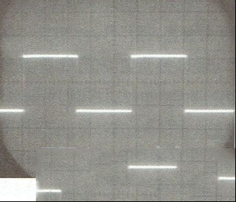

    美的MB-WFS4017TM电饭锅的电源板上有两块芯片,IC101是电源芯片,型号是PN8024R;IC102是单片机,型号是SH79F084L,实绘电路如图1所示。交流220V电压经R101和D101整流,EC101、L101、EC102滤波后得到约300V脉动直流电压,通过IC101变换成12V直流电压,再经三端稳压器IC202输出5V电压(IC101 和R203安装在面板上)。Q191为过零检测管,R191是交流电压过零取样电阻。当交流电压幅值小于12V时,Q191导通,c极输出的高电平经R192和R194分压后,送给IC102的10脚,以及面板的ZERO(过零检测)端。
        当交流电压幅值大于12V时,Q191截止,c极输出低电平,其波形如图2所示。CPU据此判断交流电压过零时间并发出动作指令。CN122外接锅底温度传感器(常温时阻值约100k),其信号送至IC102写脚。D123和D124是钳位二极管。
