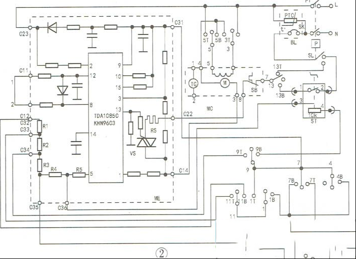

  二、串励电动机调速电路
    串励电动机应用于滚筒洗衣机上,也采用ME板调速,调速方法也有分级调速(改变串励电动机定子绕组抽头)、无级调速和CPU电脑控制调速三种,调速原理与双速电动机相同。
1、工作原理
    图2所示电路为小鸭XQB50-1091型滚筒洗衣机,采用的是串励电动机无级调速控制原理,其中ME为调速电路板,BL为电动门锁,SL为水位开关,ST为无级调速开关,MC为串励电机总成(包括定子绕组S、转子M、超温保护温控器SB和同步测速发电机TG),"3"、“5”为正、反转控制开关触点,“9”、“11”、“1”、“4"组成调速开关组。ME调速板的主要技术参数是:输入电压AC 187V~250V,频率50Hz,限流器电流8.5A土1.5A,电机热保护(SB)断开温度150°C,复位温度90°C,工作环境温度20°C-85°C,各拉线端子均有防氧化保护措施。
     脱水是通过调速器接通电路并实现无级调速的,无级调速器ST旋钮使其触点"1”、“2"接通。当洗衣机排水完成后,水位开关SL复位,此时接通的是转速设定电路ME板,C35端子经调速开关组接通C34端子,C35端与芯片TDA1085C⑤脚间接用R4.R5串联的定值电阻,对应串励电机设定转速是400r/min,这就是低速脱水的转速。洗衣机由低速脱水转入高速脱水时,芯片⑤脚与VCC间接入的电阻是C36端和⑤脚间的定值电阻R5及ST内可调电位器(10k),调节ST旋钮改变电位器电阻值,就可使洗衣机脱水速度在400r/ min~1100/min之间连续变化,实现无级调速。
2、故障检测
例1:不脱水。
    (1)AC220V供电故障。若洗涤正常,说明门锁开关BL无问题。通常是水位开关SL不复位,SI"1"、“"2"触点积垢接触不良,"13"、“3"、“5"开关触点烧损或相关端子引线断脱,若测得串励电机总成⑦、⑧端阻值为无穷大(正常值为0Ω),说明150°C保护温控器SB常闭触点损坏不能接通电源。
    (2)ME板不良。主要是限流器RS或双向可控硅烧损开路,如芯片TDA1085C不良可更换ME板。
    (3)串励电机MC不转动。可在断电情况下测MC相关端子直流电阻判断绕组是否断路、正常时,用500型万用表RX1挡测得的参数数值是:MC的⑤、⑥端(定子)为2Ω,3、④端(转子)为4Ω,①、②端(测速发电机)为120Ω。
例2:低速脱水正常,不能调速脱水。
(1)ME的C34、C36端子所连接的调速开关触点未接通,或相关连线断脱。
(2)调速器ST的“3”、“4"端子短路,使调速电位器阻值不变化。
