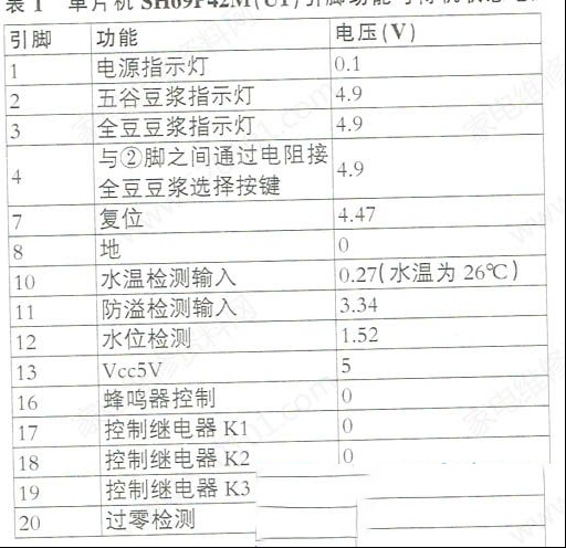

摘要: 笔者收到同行送来的故障机壹台九阳豆浆机(在机器上没有找到具体型号),其实绘电路如图1所示,继电器K1用于控制功率转换,K2用于切换发热管和电机,K3用于控制发热管供电。U1为单片机SH69P42M,其引脚功能见表1。 ...

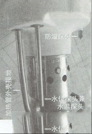

  故障原因分析:测5V电压正常,但U1 10脚的电压为0V。测得此时水温为26C,正常时10脚电压应为0.25V。检查水位探头,如图2所示,发现水位探头里的热敏电阻损坏。换新后试机,故障机修到这里,终于修好值得探讨。。

故障原因分析:测U1 12脚电压为4V,正常时应约为1.4V。 检查水位检测电路,发现水位探头到电路板的连线虚焊。补焊后试机,故障机修到这里,终于修好值得探讨。。
