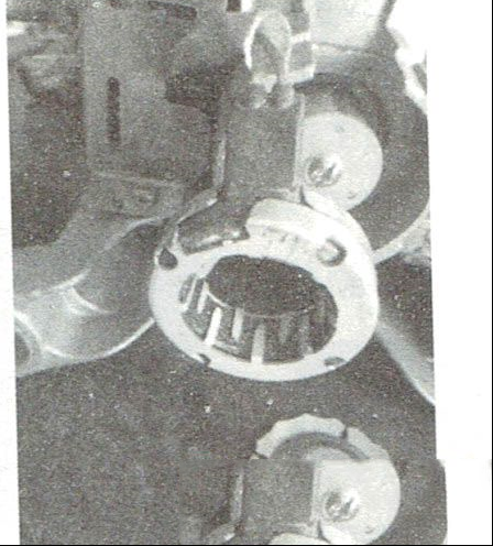

         用户称该机已经换过两次驱动板和门开关,但故障依旧。在试机过程中笔者发现电机始终不旋转,难道是电机有问题?用户说:前位维修师傅检查过电机,确定没有问题。该电机标签如图1所示,实测定子绕组阻值为1.6Ω,电枢(转子)阻值为6Ω,热保护器阻值为0Ω,但两根红色线(接测速线圈)的阻值为无穷大。
         咨询洗衣机电机经销商,得知该型号(PHHCO04 A043798电机测速线圈的正常阻值均为100Ω。由此从电机尾部撬开线圈铁挡卡子,抽出线圈,如图2所示。

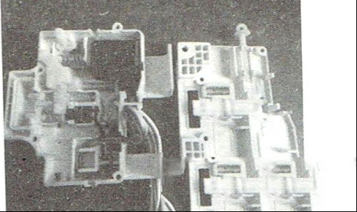

         更换该线圈后试机,进水、运转排水、甩干正常,但在面板上“机门锁定”红色指示灯熄灭后,门依然打不开。通电后,按住面板“程序”键几秒钟,“咔嗒”-声门锁打开。估计之前门锁打不开是电脑板启动童锁功能所致。该机门开关型号为MSF-15V/W (全波整流),其内部结构如图3所示。
         两条粗白线接电磁线圈(实测电磁阀线圈阻值为140Ω), 蓝色引线和红色引线分别接两个小开关:蓝线接关门后第一闭合开关,红线接电磁阀吸合后第二闭合开关。试机,故障机修到这里,终于修好值得探讨。。
