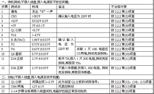

由于电磁炉工作时,主回路工作在高压、大电流状态中,所以对电路检查时必须将线盘(L1)断开不接,否则极容易在测试时因仪器接入而改变了电路参数造成烧机。接上线盘试机前,应根据3.2.1<<主板检测表>>对主板各点作测试后,一切符合才进行。
3.2.1主板检测表
3.2.2主板测试不合格对策
(1) 上电不发出“B”一声----如果按开/关键指示灯亮,则应为蜂鸣器BZ不良, 如果按开/关键仍没任何反应,再测CUP第16脚+5V是否正常,如不正常,按下面第(4)项方法查之,如正常,则测晶振X1频率应为4MHz左右(没测试仪器可换入另一个晶振试),如频率正常,则为IC3 CPU不良。
(2) CN3电压低于305V----如果确认输入dianyuan电源电压高于AC220V时,CN3测得电压偏低,应为C2开路或容量下降,如果该点无电压,则检查整流桥DB交流输入两端有否AC220V,如有,则检查L2、DB,如没有,则检查互感器CT初级是否开路、dianyuan电源入端至整流桥入端连线是否有断裂开路现象。
(3) +22V【故障】----没有+22V时,应先测变压器次级有否电压输出,如没有,测初级有否AC220V输入,如有则为变压器【故障】, 如果变压器次级有电压输出,再测C34有否电压,如没有,则检查C34是否短路、D7~D10是否不良、Q4和ZD1这两零件是否都击穿, 如果C34有电压,而Q4很热,则为+22V负载短路,应查C36、IC2及IGBT推动电路,如果Q4不是很热,则应为Q4或R7开路、ZD1或C35短路。+22V偏高时,应检查Q4、ZD1。+22V偏低时,应检查ZD1、C38、R7,另外, +22V负载过流也会令+22V偏低,但此时Q4会很热。
(4) +5V【故障】----没有+5V时,应先测变压器次级有否电压输出,如没有,测初级有否AC220V输入,如有则为变压器【故障】, 如果变压器次级有电压输出,再测C37有否电压,如没有,则检查C37、IC1是否短路、D3~D6是否不良, 如果C37有电压,而IC4很热,则为+5V负载短路, 应查C38及+5V负载电路。+5V偏高时,应为IC1不良。+5V偏低时,应为IC1或+5V负载过流,而负载过流IC1会很热。  12345678910... 11友情提示,文章来自互联网收集,欢迎你到论坛技术交流请点击这里www.jdwx.cn   12345678910 / 10 页下一页
