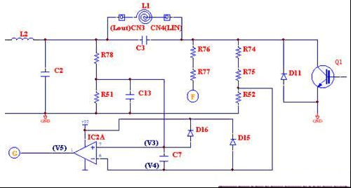

2.7  同步电路
R78、R51分压产生V3,R74+R75、R52分压产生V4, 在高频电流的一个周期里,在t2~t4时间 (图1),由于C3两端电压为左负右正,所以V3<V4,V5OFF(V5=0V) 振荡电路V6>V5,V7 OFF(V7=0V),振荡没有输出,也就没有开关脉冲加至Q1的G极,保证了Q1在t2~t4时间不会导通, 在t4~t6时间,C3电容两端电压消失, V3>V4, V5上升,振荡有输出,有开关脉冲加至Q1的G极。以上动作过程,保证了加到Q1 G极上的开关脉冲前沿与Q1上产生的VCE脉冲后沿相同步。

2.11  VCE检测电路
将IGBT(Q1)集电极上的脉冲电压通过R76+R77、R53分压送至Q6基极,在发射极上获得其取样电压,此反影了Q1 VCE电压变化的信息送入CPU, CPU根据监测该电压的变化,自动作出各种动作指令:
(1) 配合VAC检测电路、电流检测电路反馈的信息,判别是否己放入适合的锅具,作出相应的动作指令(祥见加热开关控制及试探过程一节)。
(2) 根据VCE取样电压值,自动调整PWM脉宽,抑制VCE脉冲幅度不高于1100V(此值适用于耐压1200V的IGBT,耐压1500V的IGBT抑制值为1300V)。  12345678910... 11友情提示,文章来自互联网收集,欢迎你到论坛技术交流请点击这里www.jdwx.cn   12345678910 / 10 页下一页
