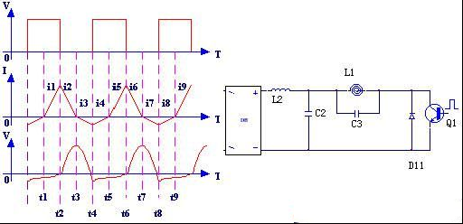

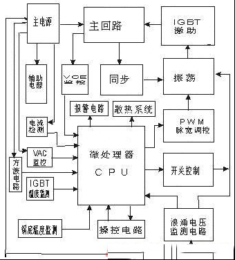

2.2  电路方框图
2.3  主回路原理分析
时间t1~t2时当开关脉冲加至Q1的G极时,Q1饱和导通,电流i1从dianyuan电源流过L1,由于线圈感抗不允许电流突变.所以在t1~t2时间i1随线性上升,在t2时脉冲结束,Q1截止,同样由于感抗作用,i1不能立即变0,于是向C3充电,产生充电电流i2,在t3时间,C3电荷充满,电流变0,这时L1的磁场能量全部转为C3的电场能量,在电容两端出现左负右正,幅度达到峰值电压,在Q1的CE极间出现的电压实际为逆程脉冲峰压+dianyuan电源电压,在t3~t4时间,C3通过L1放电完毕,i3达到最大值,电容两端电压消失,这时电容中的电能又全部转为L1中的磁能,因感抗作用,i3不能立即变0,于是L1两端电动势反向,即L1两端电位左正右负,由于阻尼管D11的存在,C3不能继续反向充电,而是经过C2、D11回流,形成电流i4,在t4时间,第二个脉冲开始到来,但这时Q1的UE为正,UC为负,处于反偏状态,所以Q1不能导通,待i4减小到0,L1中的磁能放完,即到t5时Q1才开始第二次导通,产生i5以后又重复i1~i4过程,因此在L1上就产生了和开关脉冲f(20KHz~30KHz)相同的交流电流。t4~t5的i4是阻尼管D11的导通电流,
在高频电流一个电流周期里,t2~t3的i2是线盘磁能对电容C3的充电电流,t3~t4的i3是逆程脉冲峰压通过L1放电的电流,t4~t5的i4是L1两端电动势反向时, 因D11的存在令C3不能继续反向充电, 而经过C2、D11回流所形成的阻尼电流,Q1的导通电流实际上是i1。
Q1的VCE电压变化:在静态时,UC为输入dianyuan电源经过整流后的直流dianyuan电源,t1~t2,Q1饱和导通,UC接近地电位,t4~t5,阻尼管D11导通,UC为负压(电压为阻尼二极管的顺向压降),t2~t4,也就是LC自由振荡的半个周期,UC上出现峰值电压,在t3时UC达到最大值。
以上分析证实两个问题:一是在高频电流的一个周期里,只有i1是dianyuan电源供给L的能量,所以i1的大小就决定加热功率的大小,同时脉冲宽度越大,t1~t2的时间就越长,i1就越大,反之亦然,所以要调节加热功率,只需要调节脉冲的宽度;二是LC自由振荡的半周期时间是出现峰值电压的时间,亦是Q1的截止时间,也是开关脉冲没有到达的时间,这个时间关系是不能错位的,如峰值脉冲还没有消失,而开关脉冲己提前到来,就会出现很大的导通电流使Q1烧坏,因此必须使开关脉冲的前沿与峰值脉冲后沿相同步。  12345678910... 11友情提示,文章来自互联网收集,欢迎你到论坛技术交流请点击这里www.jdwx.cn   12345678910 / 10 页下一页
