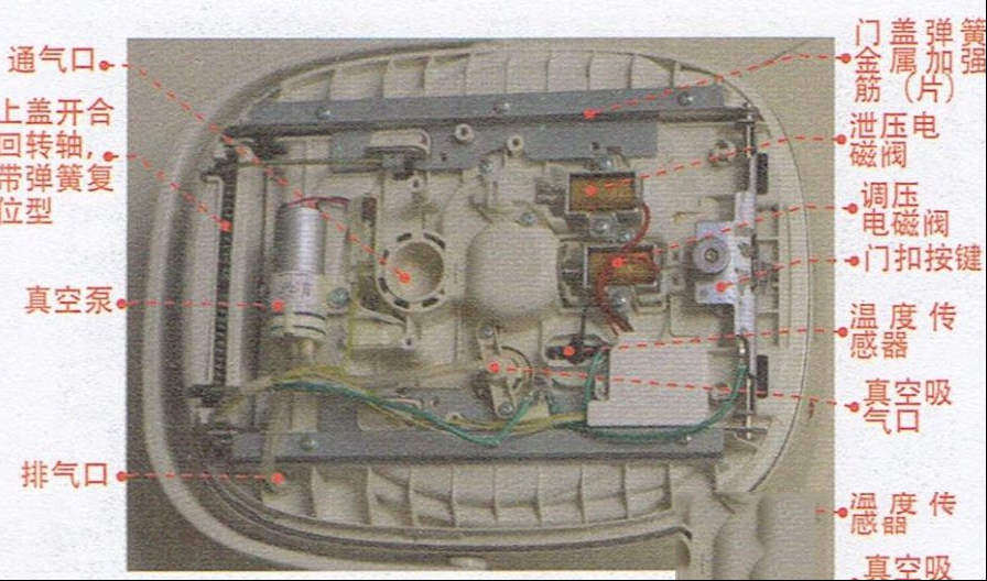

    1、上前盖内部结构
         打开顶部的控制面板盖,如图2所示,就露出了上前盖内部的一些器件。
         该上盖内主要有饭煲按键、压力调节阀、泄压阀真空泵、真空吸气口、温度传感器等,如图3所示。

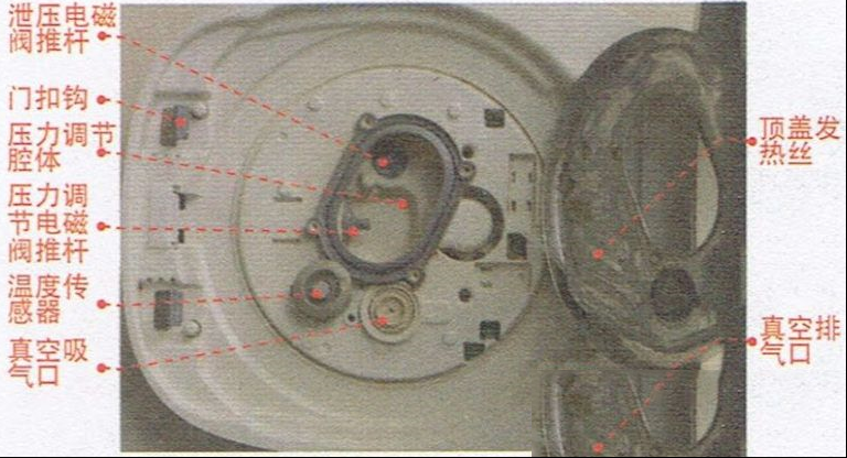

  2、上后盖内部结构
       上后盖内:顶盖发热丝、泄压电磁阀推杆、压力调节腔、压力调节电磁阀推杆、温度传感器(探头)、真空吸气口、真空排气口。

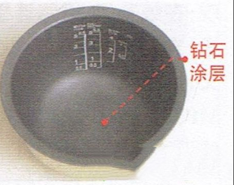

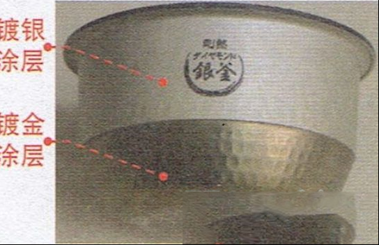

  4.内锅(煲)结构
       IH型电饭煲的内锅(煲)不同厂家采用的制造材料、技术差异性比较大。该机在多层复合铝合金基础上采用银斧制造工艺,外侧面添加了镀银、镀金涂层(如图6所示);内侧面添加了钻石涂层(如图7所示),使内胆的内侧面耐磨、导热均匀,米饭不粘锅,因而米饭口感更好。

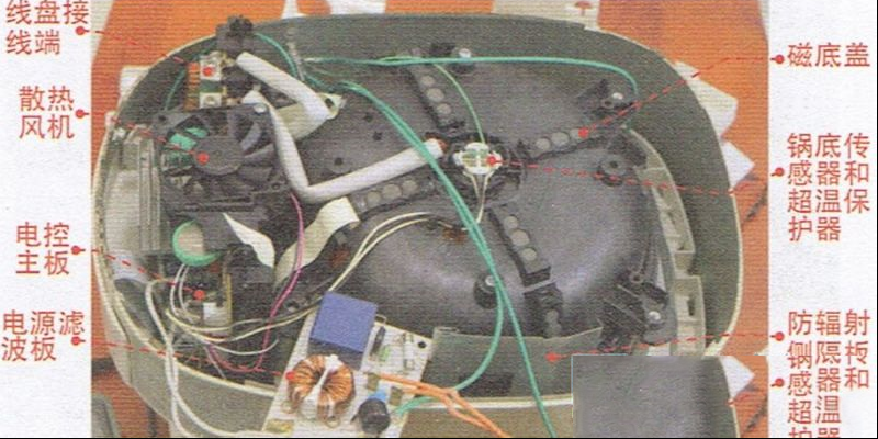

  5.底盖结构
        打开底盖后内部结构如图8所示,包含了磁环底托盘、电源保护板、电控主板、电控板散热直流风机、防辐射金属侧板、锅底温度传感器、超温(热)保护器、电磁线盘等。

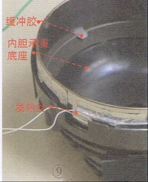

  6.中盖结构
        该机中盖主要由承重底座、侧发热盘和缓冲胶组成。为了使加热、保温热量更均匀,在内胆煲外放置了圆形发热线盘,如图9所示,该线盘也是采用线绕结构,发热功率不大。
