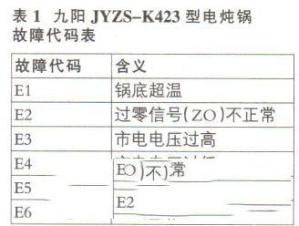

          本机屏显"E4”,说明市电电压太低,但实测市电电压一直稳定在AC 225V,说明检测电路异常。检查R1、R10 ~R12、D5、E3等元件,均正常。通电测试机子,监测VAD电压,该电压在开机后为2.3V,随着锅内水温升高,VAD也慢慢升高,当VAD升到3V时,屏显“E4"并发出报警音,怀疑某个元件热稳定性变差。将电源板移到炖锅外面,即远离加热管再试机,故障不再出现。用电烙铁加热市电检测电路中的元件,当加热D5时,故障出现,由此判断D5异常。拆下D5检测,发现随着温度的升高,其正向电阻越来越大。将D5换新后试机,故障机修到这里,终于修好值得探讨。。该机故障代码见表1,供大家参考。
