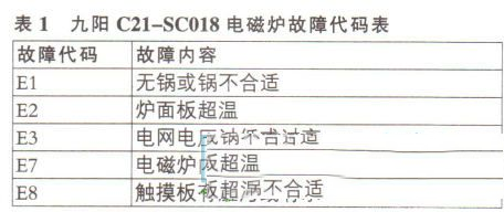

         经试验,本机在拔下三路温度传感器的情况下仍能正常开机。另外,因本机在AC220V输入端并联了一只10uF电容,所以在待机时电流表读数为0.6A(这是一个无功电流,并不消耗实际功率,不要误认为机器有漏电故障或理解为待机功耗达一百多瓦,其原理详见《家电维修》杂志2019年第4期37页《漫谈功率因数》一文)。另外,从图中D202的接法来看,只有当桥堆整流输出的电压低于18V时,D202才会导通。C0的容量仅为0.47μF,对100Hz的交流纹波基本没有滤波作用,其作用是滤除通过L1的高频脉冲,即D202的负极电压是100Hz峰值为310V的脉动直流电压在脉动电压低于18V时,D202导通,使桥堆整流器输出电压始终不低于18V,此部分电路其他电磁炉电路中并没有,具体作用请高手指点。附该机故障代码表,供参考。
