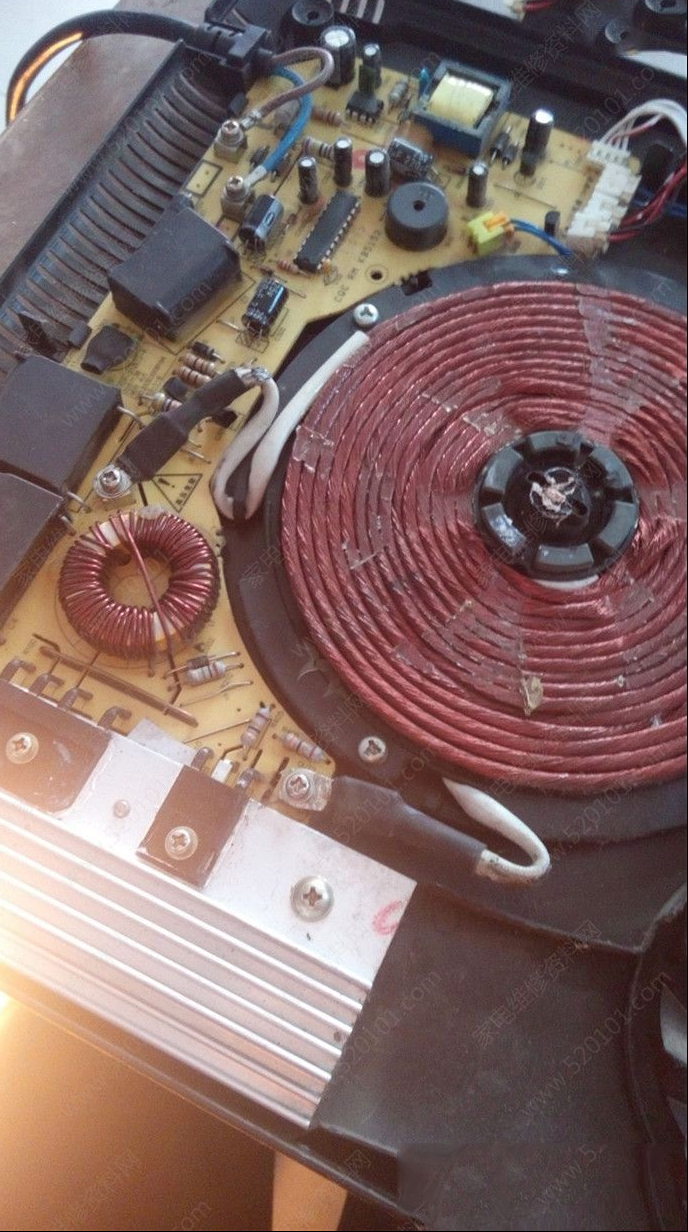

摘要: 收到同行送来的故障机壹台九阳C21-SC008电磁炉,客户反映断续加热,试机故障和用户描述一致,打开检查没有功率可调电阻,在检查大电阻阻值正常,大电容阻值正常,没有发现其他明显问题,合盖再次试机发现把锅抬高点可 ...

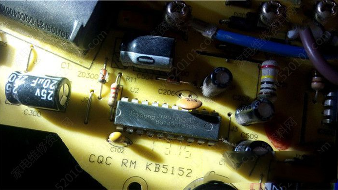

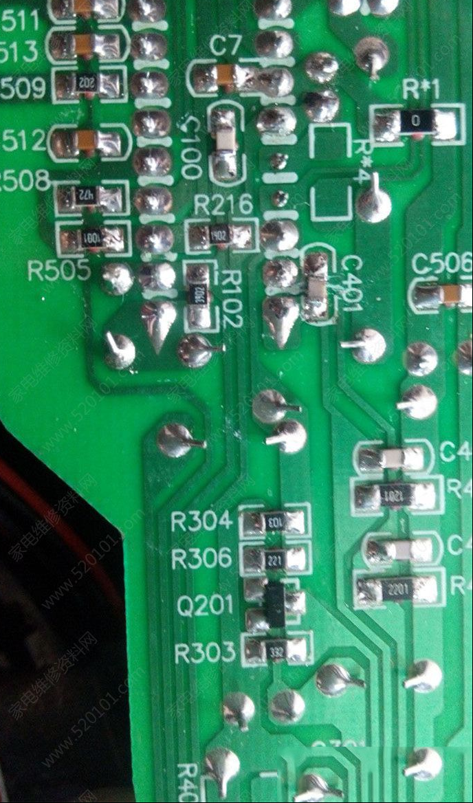

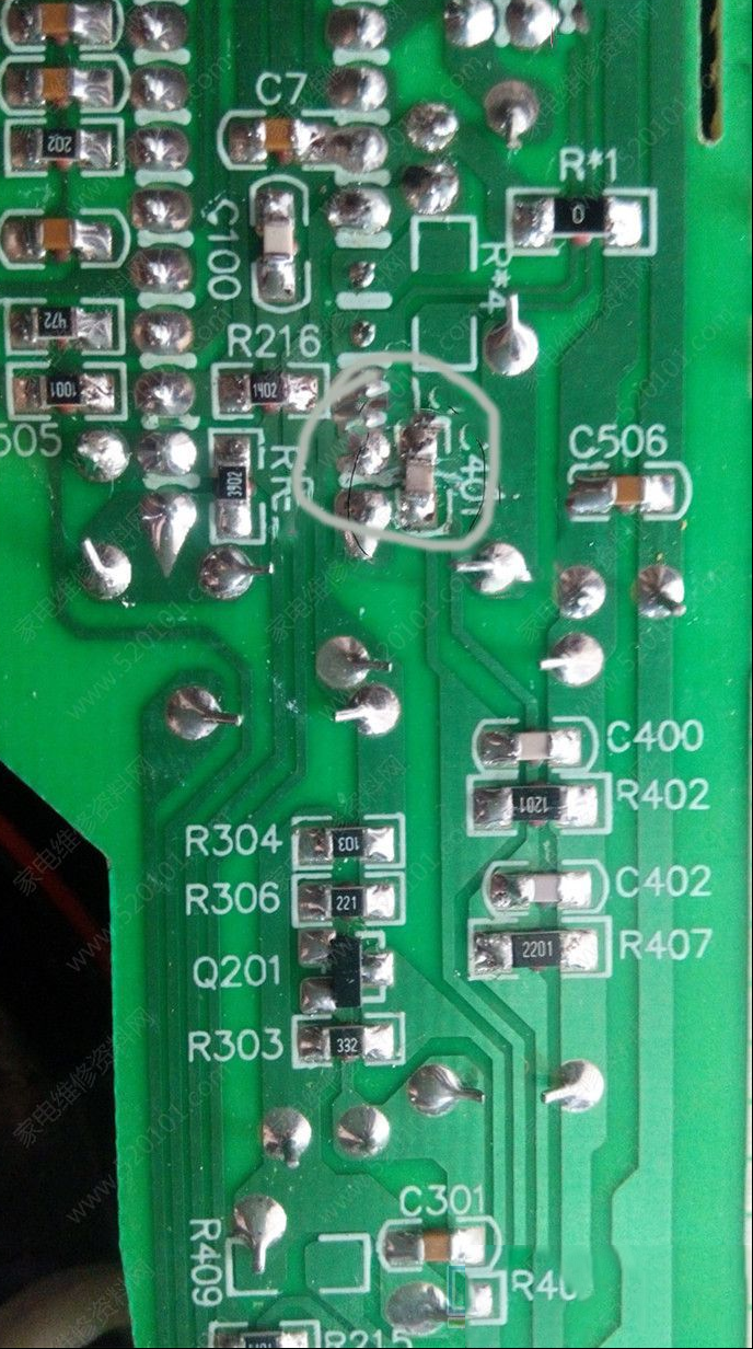

    收到同行送来的故障机壹台九阳C21-SC008电磁炉,客户反映断续加热,试机故障和用户描述一致,打开检查没有功率可调电阻,在检查大电阻阻值正常,大电容阻值正常,没有发现其他明显问题,合盖再次试机发现把锅抬高点可以持续加热,于是开盖检查同步电路,大电阻没有阻值变大也没有热稳定性不良的,又延同步电路继续向下查,R402的1.2K电阻和R407的2.2K电阻也没有问题,下一步就到九阳专用芯片(JYM01020ED)了,看到两角之间有一个贴片电容C401,怀疑是不是漏电,拆下测量容量0.301nF,先不管直接找一个代换,随便找一个换上(221的最后实测303是个漏电的),试机不检锅,更怀疑是电容问题,于是拆下换上的电容再试机,可以正常加热,于是查电路该电容容量为301,原电容没有问题,于是把原来的粘胶清理干净,焊上原电容,试机一切正常,交付给用户使用。
