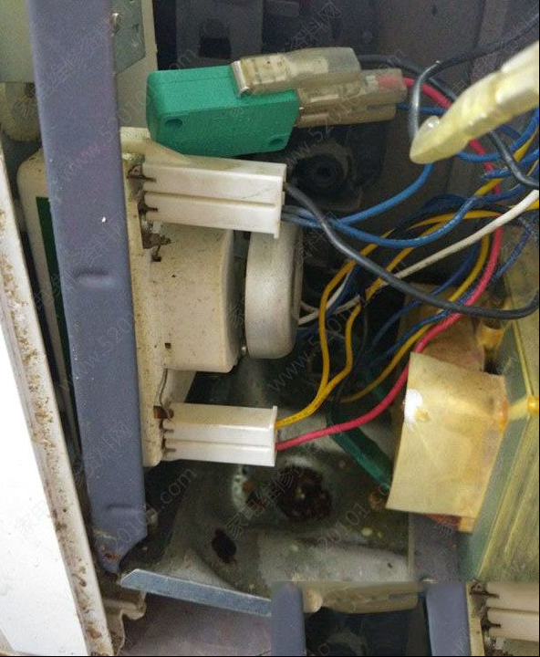

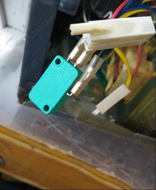

    前几天一维修同行咨询,说他维修的美的MM720KG1-PW微波炉,刚开始顾客说不通电,拆机检查发现15A供电保险已经已烧毁了,万用表测发现门开关短路。检查出问题原来是门开关短路造成炸保险,更换同型号门开关和保险,试机加热正常交付用户,可是昨天他的客户又来了,打开一看检查还是一样的问题,他以为是开关质量问题,换新的上去交付用了两天之后,今天又坏了,问我此故障的原因。
        其实这种碰到这种情况,我们需要分析一下:三个开关同时换新就能解决此问题,另要检查门钩,安装三个开关的塑胶基座会移位的,检查三个开关的先后闭合情况,关门不能一下关到尽,慢慢关,一面看三个开关的闭合情况,一般是先合中间(用常闭触点那个),再合下部(常开触点那个),最后合上部(也是常开),开门情况相反。
