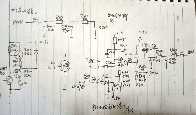

    收到同行送来的故障机壹台九阳JYC-21CS5电磁炉,故障表现为功率不足,接一盆水试烧,火锅功能显示2100W,加热半小时,水只有微温,如下图1所示。
       检查其它功能,都一样加热慢。用尽了所有的经验全部无效。CUR可调电阻正常,大电阻正常,三大电压正常。先后更换IBGT,5微法、0.33微法电容,LM339,8050,8550,毫无结果。主板上有12个测试点,除了第七个测试电压为0.17伏,参考0.6-0.75,它和路面热敏电阻有关,检查相关部分,未见异常,更换一个100K的热敏电阻,故障依旧。其它都在范围内。见下图2。
          试图从主板与电脑板之间的连接口找到突破口,除了知道VIN、CUR、PWM、TGBT、FAN的功能,其它如XP、INT、PAN根本就没研究过。检测结果见图片:结果分析,电磁炉工作时,PWM跳变,通过积分电路到LM339的11脚的电压也是跳变,正常的应该是恒定电压2-4V,电磁炉加热慢的原因看似就在这里。难道是电脑板坏了?如果有配件的话,可能就更换了。前面讲了接口处有几个脚位功能不熟悉,信号流向不清楚。看来不下大力气,不从图纸上分析,维修的结果只有失败。
          搞不到图纸,用昏花之眼,费了很长的时间绘制了电路图,一边绘制一边分析,图成了问题也解决了。原来是芝麻小电阻开路了,一定要记住它的图号R100,精密阻值8200。换了个1K的普通电阻上去,电磁炉终于可以工作了。不过功率不是很足,调可调电阻(10K),电流最大6.4安培,最小5安培,看来是电阻不合适。通过计算,又并上一个4.7K的普通电阻,把可调置于中间位置就可以电流调到9安培。至此维修结束。
